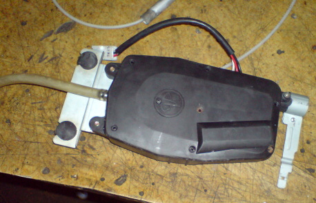

měl bych dotaz nevím, jestli mám elektrickou ale vede mi do kufru nějaká průhledná hadička a anténa sama nejede mohl by někdo poradit?

Ta gumová hadička je na odvod vody z antény no a pokud ju máš elektrickou tak tam musia byť káble ale nie len anténový ale 3 (červený,čierny,bielý) no a pokud ano a nejde tak len rozebrat a pozrieť čo je pokazené (od motorčeka,elektroniky až po prut)
a takto to vyzerá...
- DSC00628.jpg (79.21 KiB) Zobrazeno 4121 x

oo díky mrknu na to přes víkend a pak se ozvu ps. ta hadička nemusí být pořád plná že?

Ta hadička musí byť vždy PRÁZDNÁ lebo ako vravím je to odvod vody ktorá steká po prute takže pokud ju máš plnú tak ju vyčisti a ona musí byť prestrčené takou priechodkou von cez vnútorný blatník

tak zrada hadička tam je ale chybí motorek
takže bych musel koupit novou plus dráty... takže radši zůstanu u CD
