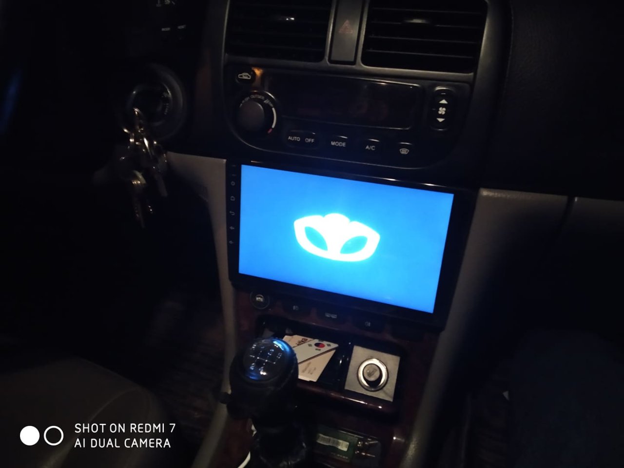

Ja som to riešil takto.
je to 2 din 9 palcový android. akurát ovládanie na volante som nedoriešil lebo v podstate pred jazdou zapnem spotify a viac sa rádia nechytám počas jazdy.

U podobných rádií mi vždy vadilo to jak ten displej je dole, pak třeba navigace zcela ztrácí význam
Ale snad Škodovky starší modely to mají taky podobně...

Ano, 2Din Android by byl asi i řešením, protože dost modelů umí i kalibraci ovládání na volantu, takže by to mělo makat, ale...
Jak píše milosh, obrazovka takto nízko je užitečná trošku jako hadovi nohy. Navigace je pak k prdu a sledování videa v autě mi přijde zvrhlé, i kdyby se mi promítalo rovnou před oči...
Navíc mám ve voze raději tlačítka, přeci jen "nahmatám" a nemusím nikam upírat zrak. K tomu je rádio nízko zase poměrně praktické, protože dosáhnete pohodlně od řadičky.

mám to tak odkedy mám evandu a úplne v pohode je aj navigácia. ale samozrejme sto ľudí sto chutí.
pridaj sem odkaz na ten adaptér z ali/ebayu, mám v nemecku známu, možno by sa to dalo nejako dostať k tebe.
