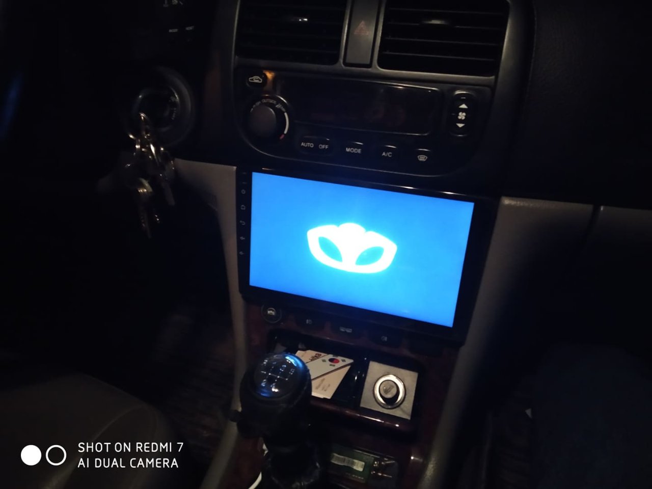

Ja som to riešil takto. :) je to 2 din 9 palcový android. akurát ovládanie na volante som nedoriešil lebo v podstate pred jazdou zapnem spotify a viac sa rádia nechytám počas jazdy.

U podobných rádií mi vždy vadilo to jak ten displej je dole, pak třeba navigace zcela ztrácí význam :( Ale snad Škodovky starší modely to mají taky podobně...

Ano, 2Din Android by byl asi i řešením, protože dost modelů umí i kalibraci ovládání na volantu, takže by to mělo makat, ale...
Jak píše milosh, obrazovka takto nízko je užitečná trošku jako hadovi nohy. Navigace je pak k prdu a sledování videa v autě mi přijde zvrhlé, i kdyby se mi promítalo rovnou před oči...

mám to tak odkedy mám evandu a úplne v pohode je aj navigácia. ale samozrejme sto ľudí sto chutí.
