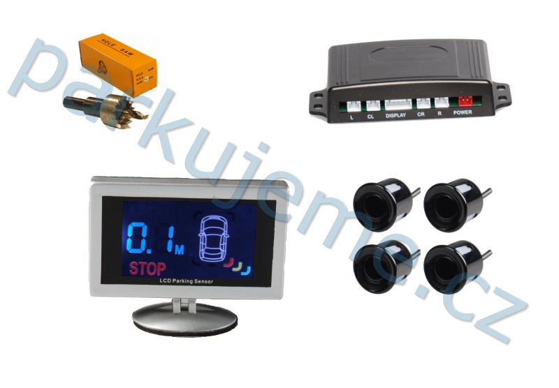

- Příspěvky: 6277
Re: Návrh na cúvaciu kameru v clone
Já mám toto a bohatě to stačí
