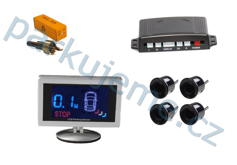

frezzi
Příspěvky: 1576
Bydliště: Slovensko
Re: Návrh na cúvaciu kameru v clone
Příspěvek od frezzi »
patricius : otec to 3 krat oprel už a preto som sa rozhodol že tam dám parkovacie senzory s displayom a neviem si to vynachvaliť, vždy viem kde som :PP: -i

Já mám toto a bohatě to stačí -i
