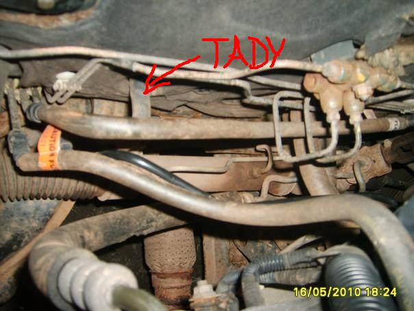

Ahoj -peha- ,pozeral som v motorovom priestore tie hadice kúrenia až po ich vstup do prepážky, ale tú hadicu z klímatizácie som tam nevidel. Mohol by si bližšie určiť , kde mám hladať.

Re: Výparník klimatizácie - cladiaca zmes.
Příspěvek od conpet »
Když stojíš proti motoru, tak je více v levo -i
odtok klima 002.jpg (44.72 KiB) Zobrazeno 2448 x
