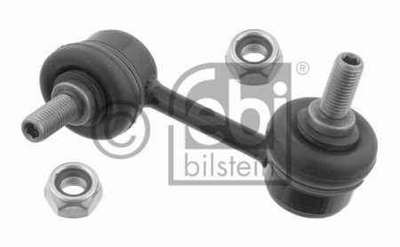

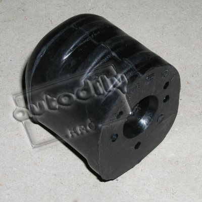

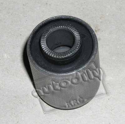

1 a 3 popísané dobre a teraz k 2 takže pokud si tam menil to čo popisuješ tak iste to uloženie môže robiť tento jav ale najprv pokud si nemenil tak tohle sô to silenbloky a kostička(stabilizátor) to je skoro vždy príčina buchotu a akoby poklesu vozidla na stranu náklonu v zákrute takže skús sa na ne pozrieť
- 96213130.jpg (46.87 KiB) Zobrazeno 2946 x
- 96213131.jpg (44.51 KiB) Zobrazeno 2946 x
- 27441.jpg (8.35 KiB) Zobrazeno 2946 x

Pre Peha: toto sa všetko menilo, aj tie stabilizatory akosi som nevedel prist na nazov
. Vsetko co si dal na obrazky sa menilo + aj ten cap. Cize teda moze to byt nakoniec to ulozenie tlmicov? Ono sa to javi tak ze ked idem k policajtovi (spomalovac na ceste nie kovovy ale betonovany) a ako keby narazim naraz kolesami na spomalovac tak citim na resp. vo volante ako keby sa v predu na riadeni nieco hybalo zabucha to. Kazdopadne vsetko co sa tyka capov, stabilizatorov, to vsetko je menene cize uz mi naozaj zostavaju len tie ulozenia...tam je ale problem ze neviem ktory to moze byt diel z toho ulozenia (tam sa to sklada z nejakych 4 casti).

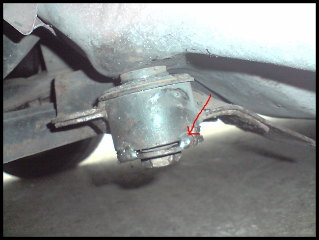

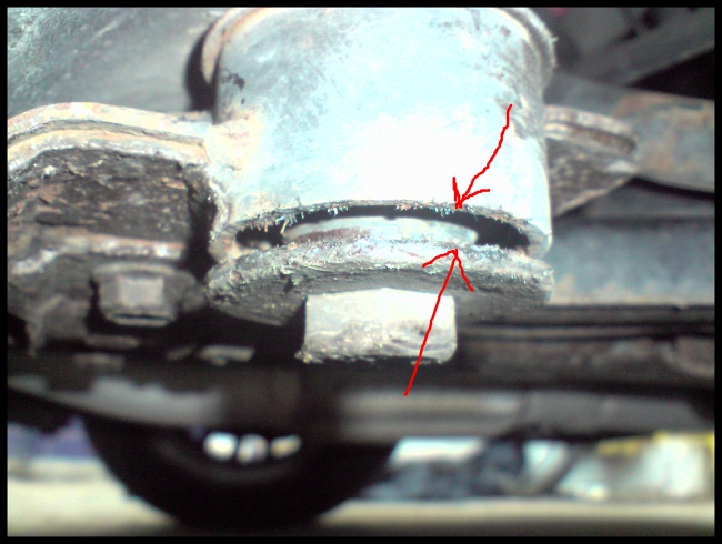

Ahoj a vtaj nech Ti slúži a jazdí a čím najmenej závad všetko čo tu opisujú je ok ja by som dodal ešte jedno k tomu búchaniu v tej naprave pozri silembloky predného stabilizátora té si určite nemal menené nedá sa k tomu riadne dostat ako na iných autách a v servise to vela obnáša keby si ich chcel vymenit musel by si dat dole celú napravnicu a tu neviem či to niekto robil na mojej som ich mal šlus neako som to tam zaklepal zavaril a zatial to nebucha alebo nie až tolko ale aby som dával kvoli dvom posratím gumám dolu celú napravnicu tak to nie na nej su 4 šroby sú tak skorodované ,že až ich urveš tak koniec dalšia robota navyše ja asi tolko ináč je to dost driny,ked to všetko spravíš stojí to zato v aute mam klud a nič mi už nevrzga a nebúcha a ešte jeden liek je nato dáš si nahlas rádio alebo cd a máš pokoj
Re: Pár problémov s Leganzou
Ešte chcem dodat ohladom tej nápravnice na nej sú tiež silembloky dokonca 4 a té tiež búchajú dre sa plech o plech a ešte auto staca stabilitu riadenia te šroby sa mi nedali vyšrobovat bál som sa aby som ich neotrhol tak som te dva zadné zavaril a pokoj su tam ešte 2 predné ale té boli dobré te už by som neodporúčal zavarit
- P081108_15.15.JPG (100.61 KiB) Zobrazeno 2912 x
- P081108_15.16.JPG (110.98 KiB) Zobrazeno 2913 x
