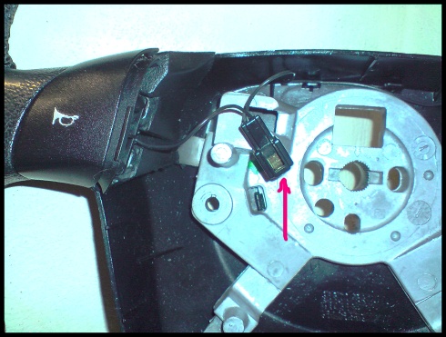

Zdravim. Dnes som s jednym servisakom riesil klakson, ktory mi nefunguje odkedy som auto kupil. Poistka aj rele su OK, podla vsetkeho nefunguje spinac na volante. Takze rozobral cely volant a pod nim sa nachadza nejaky plastovy kruzok s kablami, tak zrejme v nom bude problem.. da sa taketo nieco aj zvlast zohnat? A ako sa to vlastne vola.. Resp. da sa to nejako rozobrat alebo... :?: :?: Vdaka.

jmenuje se to hodinova pruzina nebo civka volantu nebo krouzek airbagu
sehnat se da a ja ji mam.
da se taky zmerit a pokud funguje airbag bude to jinde.

Aha, no vdaka.. ten mechanik povedal, ze airbag ist moze, ale klakson nemusi.. ze to moze byt prerusene iba nejak na tom klaksone.. ja sa nevyznam, tak iba reprodukujem ;) V kazdom pripade rele je v poriadku, aj poistka a ked nejakym kablom to prepojil, tak to aj trubilo.. akurat nejde trubit na volante no.. a kolko asi vyjde ten kruzok? Dakujem.

Ahoj skús ten káblik na volante čo je vyznačený šipkou odpojit je tam konektor a ten druhý koniec prilož na kostru volantu tak potom zistíš či je naozaj vada v tej cievke ak nie tak to može byt vada v samotnom vypinači inak možeš si dat aj neaké tlačitko hocikde. :PP:
