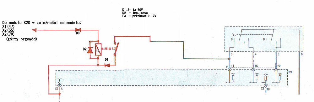

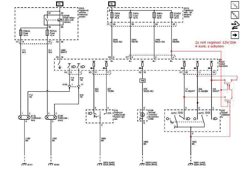

No myslím že u Cruze to tak jednoduchý jak na Aveu nebude.
U Avea stačilo rozstřihnout dva dráty, ale u vás asi buďto přehrát soft. nebo něco podobnýho jako je na obrázku. ( popřípadě rozkuchat přepínač světel a proletovat tak aby poloha O a poloha auto byly propojené)

Všechno by to mělo jít přes diagnostiku naprogramovat, takže může defakto svítit co chceš aby svítilo

slidil píše:No myslím že u Cruze to tak jednoduchý jak na Aveu nebude.

ta3s
Příspěvky: 149
Registrován: pát čer 08, 2012 13:51
Bydliště: Považská Bystrica
Re: LED denné svietenie na cruze :)
Příspěvek od ta3s »
slidile, co robi tato schema ?
ta3s píše:slidile, co robi tato schema ?
Řekl bych že, pokud se rozsvítí LED, tak zároveň (po žlutém drátu) pošlou napětí na relé, které vypne automatiku svícení v autě, jako když máš přepínač světěl v poloze "0" Takže by mělo být jedno jestli jsou světla na "0" nebo ma "AUTO". Ostatní funguje normálně.
Ale je to jen moje doměnka, informoval bych se tam, odkud si stáhnul obrázek.
