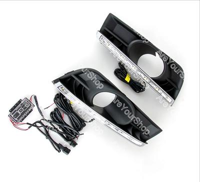

Zdravym čo poviete na toto bude to pasovat ma niekdo skusenosti uz ??

1. Dizajnovo sa mi páčia, je to čisté uhľadené. -i -i -i
2. Myslím že denné svietenie na Cruza sa riešilo už v inej téme, pohľadaj.
3. Napriek tomu že sú pekné, ich nevýhodu vidím v ich veľmi nízkom osadení. Osobne nemám rád vodičov (resp. autá) ktorí majú denné svietenie inštalované takto nízko nad cestou. Už pri mierne zvlnenej ceste, im tieto svetlá nevidno a teda neplnia svoj bezpečnostný účel. Zakomponovanie LED do hlavných parabol mi príde tohto pohľadu ako lepšie riešenie.

Kde si nasiel tie svetla?

Tieto som našiel aj ja na ebayi, páčia sa mi, ale ako bolo povedané neviem si predstaviť napojenie na automatické zapínanie svetiel :) Vyskúšaj a daj veideť :mrgreen:
