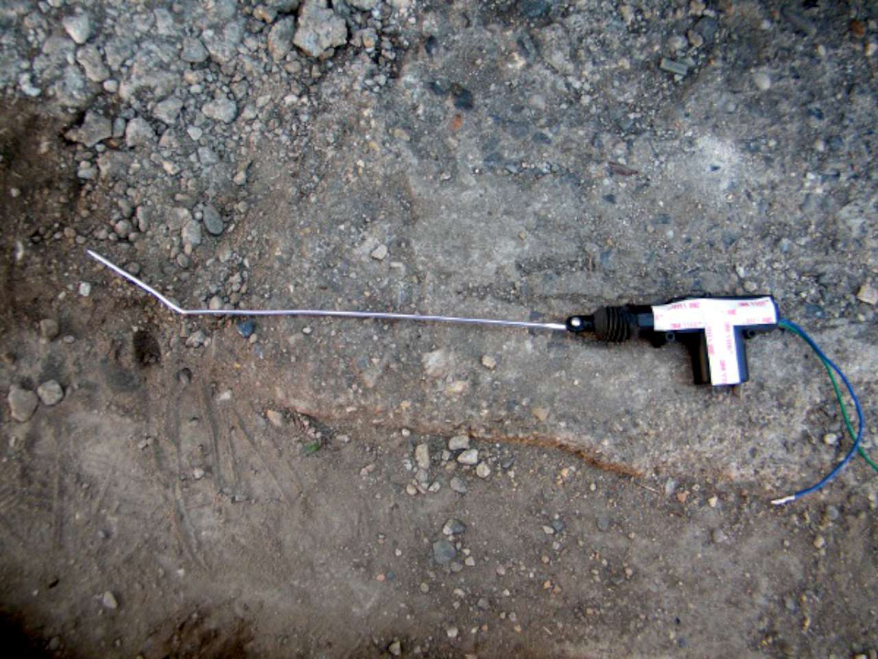

Takhle ho mám namontovanej já.
Na motorek jsem přidělal pletací jehlici:

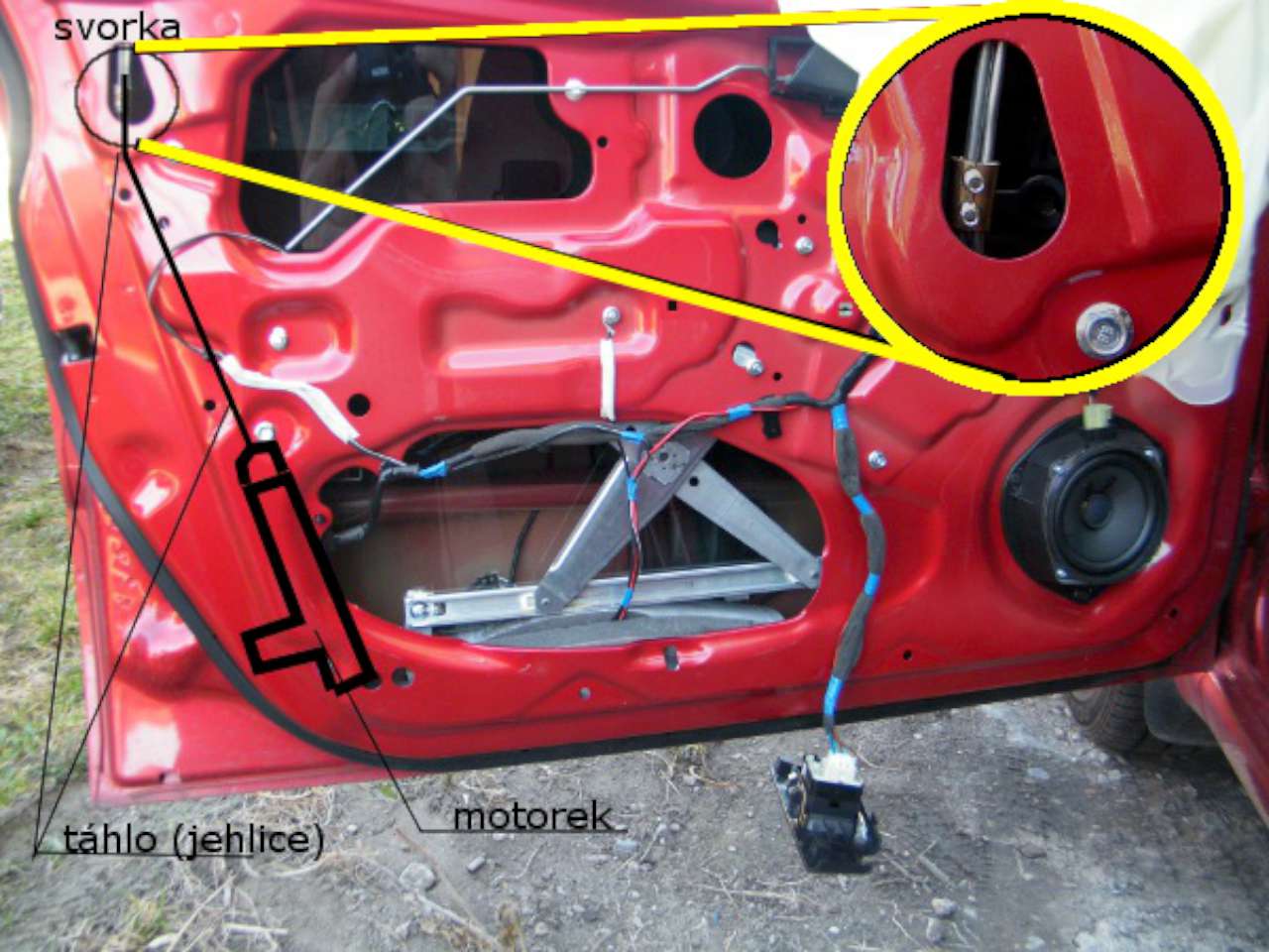

A takhle jsem ho umístil do dveří:

ešte jedná otázka , v tom vlákne píšeš že priechodkou v slpiku si viedol + a káble ku smerovkám..prečo ? ....ved tam stači viesť ť len vodiče od motorčeka nie ? :PP:
Re: Centrálne zamykanie s DO
Já jsem v té přechodce vyloupl ten jeden zobáček, vznikla mezera a vedl jsem tam tam dvojlinku 2,2,5mm repro, 1,5mm dvoulinku osvětlení odrazek a 1,5mm dvoulinku alarm, vše se tam vlezlo, v létě to vyloupnu a hrotovou pájkou ten otvor ještě prohloubím ať to není na těsno, jako poslední jsem dal ty repro mají silnou izolaci aby se neproštípl kabel z něčeho jinýho, sranda to vést opravdu nebyla :D

tak ja som tiež ten jeden zobáček vylopil a viedol káble stamad, ale tak nieje to moc veľká medzera a na jednej strane sa mi stalo že mi hrana plechu prerezal kábel -P ale tak s tou hrotovou pájkou je dobrý nápad zväčšiť otvor :PP: -i -i ale pred bytovkou to nemám ako spraviť -P

frezzi píše:ešte jedná otázka , v tom vlákne píšeš že priechodkou v slpiku si viedol + a káble ku smerovkám..prečo ? ....ved tam stači viesť ť len vodiče od motorčeka nie ? :PP:
Teď už to mám jinak. To byla ta první "dálka" která měla i dovírání oken po zamknutí, takže mi přišlo jednodušší jednotku dát do dveří, a vyvést tři dráty na směrovky, plus a klíček, než ji dát do auta a prostrkávat čtyři dráty na okna a dva na diodu.

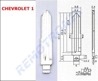

Ahoj, ještě se chci zeptat, jake je označení té planžety? Je to Chevrolet 1 viz foto?
Chci jej pbjednat v Rakso s DO.. předem dík za info
planžeta rakso
planžeta rakso
Aveo Sedan Sportline 1.4 16V 74kW r.v.2010
frezzi
Příspěvky: 1576
Bydliště: Slovensko
Příspěvek od frezzi »
Pavel73 píše:Ahoj, ještě se chci zeptat, jake je označení té planžety? Je to Chevrolet 1 viz foto?
mala by to byť planžeta YM 28 :PP: -i tu je jej obrázok http://www.novykluc.sk/sk/planzety/482- ... a-ine.html :PP:
