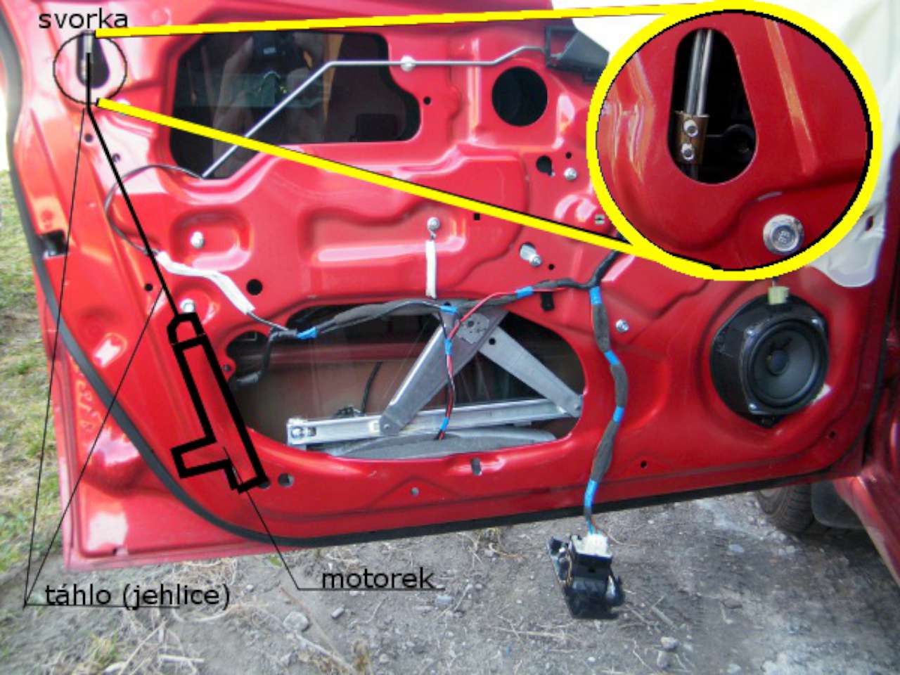

chcel by som sa opýtať nieje problém s namontovaním motorčeka do dverí ? je tam dosť miesta ?
a ešte ako by sme mi poradili pretiahnuť káble z motorčeka cez priechodku v stlpiku čo najlepšie ? ....už som tam pár káblov viedol a nebola to moc sranda

Takhle ho mám namontovanej já.
Na motorek jsem přidělal pletací jehlici:
A takhle jsem ho umístil do dveří:

ešte jedná otázka , v tom vlákne píšeš že priechodkou v slpiku si viedol + a káble ku smerovkám..prečo ? ....ved tam stači viesť ť len vodiče od motorčeka nie ?
Re: Centrálne zamykanie s DO
Já jsem v té přechodce vyloupl ten jeden zobáček, vznikla mezera a vedl jsem tam tam dvojlinku 2,2,5mm repro, 1,5mm dvoulinku osvětlení odrazek a 1,5mm dvoulinku alarm, vše se tam vlezlo, v létě to vyloupnu a hrotovou pájkou ten otvor ještě prohloubím ať to není na těsno, jako poslední jsem dal ty repro mají silnou izolaci aby se neproštípl kabel z něčeho jinýho, sranda to vést opravdu nebyla

tak ja som tiež ten jeden zobáček vylopil a viedol káble stamad, ale tak nieje to moc veľká medzera a na jednej strane sa mi stalo že mi hrana plechu prerezal kábel
ale tak s tou hrotovou pájkou je dobrý nápad zväčšiť otvor

Teď už to mám jinak. To byla ta první "dálka" která měla i dovírání oken po zamknutí, takže mi přišlo jednodušší jednotku dát do dveří, a vyvést tři dráty na směrovky, plus a klíček, než ji dát do auta a prostrkávat čtyři dráty na okna a dva na diodu.frezzi píše:ešte jedná otázka , v tom vlákne píšeš že priechodkou v slpiku si viedol + a káble ku smerovkám..prečo ? ....ved tam stači viesť ť len vodiče od motorčeka nie ?
Teď tam mám dálkáč s otevíráním kufru, a ten jsem dal pod palubku.
