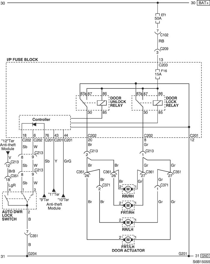

Potreboval by som pomôcť s montážou DO k pôvodnému centrálu. Ide o Keetec CZ10.
Všetci tu píšu, že potrebujem jeden motorček pripojiť na šoférovu stranu a pripojiť naň novú riadiacu od DO, ale chcem sa opýtať, nedá sa to tak že len ten CZ10 pripojím niekde na konektor k relátku, ktoré tam cvaká a spína centrál? Alebo niekde k nejakému pinu, na ktorý je privedený vývod od spínača v šoférových dverách?
Aj by som si pozrel schému obvodu zapojenia, ale tá online ruská stránka nejakosi už nejde, píše, že zlý odkaz :( a stiahnutý globaltis nemám, tak ak niekto može tak nech poradí čo s tým, poprípade mi to polopate vysvetlí.

ako píše Luki v jeho vlákne to je všetko:
https://www.chevroletclub.cz/viewtopic.php?f=67&t=19819
Do šoférových dverí musíš dať motorček. Tiež mám keetec CZ10.
Tu je schéma centrálu.

ďakujem Ti veľmi pekne za schému aj za vysvetlenie, že čo a ako, ale mne proste to zapojenie ktoré sa tam popisuje nijako raz nepasuje na moje Aveo. Prikladám aj foto bieleho a modrého konektora do ktorého sa ten CZ10 má zapojiť. Ja tam mám iné farby a ten biely konektor má viac pinov. Ak môžeš tak mi prosím poraď čo s tým.

Pozeral som tu tému a na 6 strane som to popisoval.
Máš rovnaký konektor ako Luki.
Tu je kópia toho popisu.
Pozerám na to a ty máš trochu inak zapojené káble v konektore.
Ak je to aveo 2009 tak, v tom bielom konektore rada bližšie k tebe je ovládanie z centrálu diaľkového pripojené na 5 a 6 kolík to je biely a bledomodrý kábel. Zistíš to pri vypnutej batérii, tak keď jeden bude vodivý so zemou a druhý nie. Keď zamkneš dvere tak to bude opacne.
Motorceky by mali byť v kolíkoch hneď vedľa, rada ďalej od teba koliky 16 a 17. Farba by mala byť šedá s hnedou. Na fotke to nevidím.
Zistíš to tak keď pripojiš merak na ne a skúsiš zamknúť alebo odomknúť dvere malo by tam byť počas toho napetie. Ak by to nešlo zmerať (rýchlosť spínania) skús odpojiť jeden či motorčeky reagujú. To isté z druhým káblom.
Sedí to s tvojou fotkou a nákresom.

K tomu modrému konektoru.
Na 7 a 9 kolik by mali ist bledomodrý a modrý kábel.
Ktorá farba na ktorý kolík teraz neviem.
Ale nájdi bledomodrý kábel (buď bude na 7 alebo 9 kolíku) pripoj naň plus meráka a mínus meráka daj na kostru.
Ak tam budeš mať napätie pri zopnutých výstražných svetlách tak je to ten kolík čo potrebujeme.
Rovnako odskúšaj modrý kábel.
Ak to sedí pripoj tam tie oranžové káble z centrálu (káble z centrálu na smerovky).

Takže ak som to správne pochopil ták vývod z CZ10, modrý a zelený kábel mám pripojiť na biely konektor na kolík 5 a 6 čo by mali byť farby biely a modrý a vývody zelený a modrý z motorčeka, ktorý som pridal do šoférových dverí mám pripojiť na biely konektor na 16 a 17 kolík a farby by mali byť hnedý a sivý?
Čo sa týka modrého konektora tak buď na 7 alebo 9 kolík mám pripojiť vývod na smerovky z CZ10?
Mne z CZ10 ide iba jeden vývod na smerovky a vy ste tam zapájali nejaké dva vývody do toho modrého konektora cez nejaké diódy, vysvetlíš mi to prosím?
Ešte otázočka, nevieš či modrý z CZ10 mám pripojiť na 5 alebo 6 kolík alebo opačne a zelený tiež či na 5 alebo 6 kolík a vývody z motorčekov, zelený na 16 kolík a modrý na 17 alebo opačne?

Môžeš mi sem dať schému tvojho diaľkového CZ10?
To s tým jedným káblom je zaujmavé ale aj to sa dá pripojiť.
Vlastne tie 2 oranžové káble, čo tam mám ja sú vlastne pripojené na jeden výstup CZ10 cez diódy.

tá schéma je rovnaká ako mám ja, tak by si tam mal mať na smerovky 2 káble.
Čo sa týka pripojenia na biely konektor, pochopil si správne. To či modrý kábel z centrálu pripojíš na 5 alebo 6 kolík zisťíš tak, že to jednoducho pripojíš.
Keď pri stlačení otvoriť na diaľkovom sa dvere odomknú je to dobre, ak sa zamknú vymeníš káble medzi sebou.
Čo sa týka kolíkov, kde ide motorček, tak správne zapojenie je také, že motorček vo dverách musí otvárať alebo zatvárať rovnako ako ostatne 3 motorčeky.
Ak ide opačne zameníš káble motorčeka medzi sebou.
