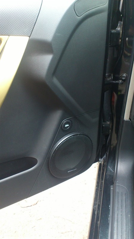

Výškové repro také hotovo a hraje na výbornou -i -i

A už máš zapojené obě strany a výhybky??? co kroužky? Jak to hraje?? :PP: Výšky jsem tam do sloupků taky už práskl :D

Na výhybkách se bude zítra pracovat,hraje to daleko líp -i

To máš zaplý výšky bez výhybky? To je spálíš :roll:
Re: 18lukin18 - Aveo a jeho úprava
spálím :?: :?: ¨Mám je zapojené na původní kabeláži co je natažená k výškám -i
To je jedno tam nebude výhybka, kondík je na origo výšce, takže spálíš :D nehledě na to že výhybka má dělící frekvence nastavené přímo na tyto repra, to nemůžeš takhle kombinovat, lukine já ti to přijedu přeházet myslím :D

Jo Ládi prosím tě výšky si zapojil na Woofer nebo Tweeter :?: :?:
Děkuji -i
ladinek píše:To je jedno tam nebude výhybka, kondík je na origo výšce, takže spálíš :D nehledě na to že výhybka má dělící frekvence nastavené přímo na tyto repra, to nemůžeš takhle kombinovat, lukine já ti to přijedu přeházet myslím :D
Aha sakriš :shock: takže zítra se to hnedka přepojí -i
Já myslel když tam je původní kabeláž tak to ničemu nevadí :roll:

Tweetr výška
Woofer středobas a dodržet polaritu :D
