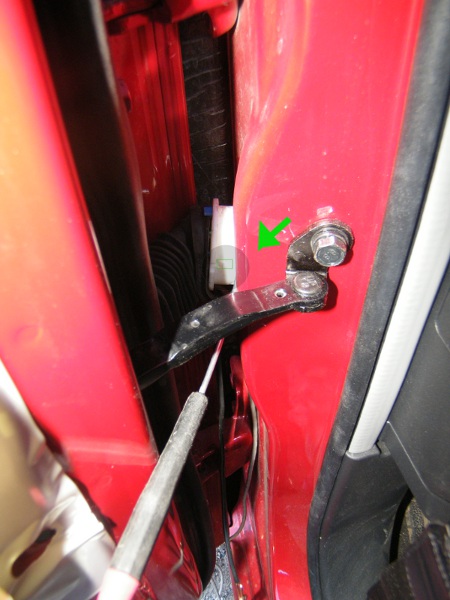

Ja som dorábal dialkové ovládanie k centrálu minulý víkend. Doplnil som do vodičových dverí motorček a pod palubovku som skoval riadiacu jednotku
dialkového CZ10. Trochu ma prekvapil konektor v stľpiku predných dverí. Myslel som, že je tam len gumová prechodka kadiaľ idú káble do dverí.
Ale bol v ňom otvor kadiaľ som dotiahol 2 káble k motorčeku v dverách. To diaľkové má aj odskok na kufor. Uvažujem, že by som to dorobil aj na kufor.
Prajem ti, nech sa ti to všetko podarí. Je to fajn pocit otvárať dvere diaľkovým ovládačom.

kde je ten otvor strkal jsem tam dráty a neprošlo nic

Ťažko popísať, škoda, že som nespravil fotku.
Nieje to veľké dva droty vošli len len. Keď povytiahneš konektor, tak je to na strane bližšie k tebe kúsok nad tým plastom, co uchytáva konektor v karoserii.
Na tej strane k tebe je drážka, ktorá ide zo strany od karosérie asi do pol konektora, do nej zasunieš kábel a výde v otvore konektora, zo strany dverí.

Pridávam fotku. Dovolil som si použiť fotku od Slidila.
Nie je to dobre vidiet ale aspon pre orientáciu.
Keď sa ešte viac povytiahne tá drážka bude vidieť.
Keď bude viac času skusim to odfotiť.

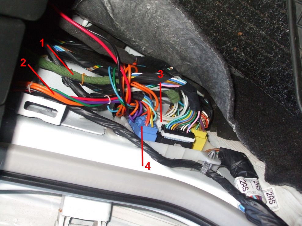

Vrátim sa späť k tomu pripojeniu. Ja som tu riadiacu jednotku CZ pripojil do konektorov na ľavom stĺpiku dole.
[img][/img]
Popis.
Bod 1 označuje 2 káble od motorčeka z dverí vodiča, a pripojil som ich do bieleho konektora.
Bod 2 označuje 2 oranžové káble z riadicej jednotky centrálu diaľkového CZ10 a zelený a modrý kábel
na ovládanie zamykania a odomykania. Oranžové káble sú smerovky a pripojil som ich do modrého
konektora. Zelený s modrým káblom z CZ10 som tiež pripojil do bieleho konektora.
Bod 3 biely konektor, sú doň pripojené všetky motorčeky z dverí aj ovládanie zamknutia a odomknutia pôvodného centrálu.
Bod 4 modrý konektor sú doň pripojené smerovky (všetky).

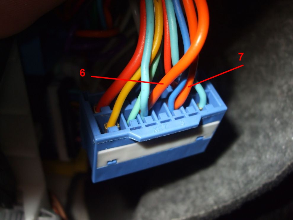

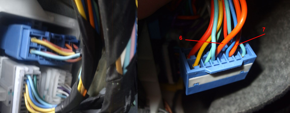

Pripojenie CZ10 (CZ10 - označenie diaľkového ovládania centrálu) na smerovky.
[img][/img]
Popis.
Bod 6 a 7 sú káble (silové) na signalizáciu zamknutia a odomknutia cez smerovky.
Silové znamená, že ide z nich priamo cez rele v CZ10 napätie 12V do smeroviek.
Sú oddelené diodami a pripojené do modrého konektora.
Ten modrý konektor má na jednej strane kúsok bieleho plastu. Treba ho povytiahnuť
a na plieškoch konektorov je taký menší výbežok treba zatlačiť a potiahnuť kábel z konektora.
Nasunúť kábel smeroviek z centrálu a pliešok z pôvodným káblom naraz. Zacvaknúť ten kúsok bieleho plastu.
Pôvodne som to chcel priletovať ale celkom dobre to drží.

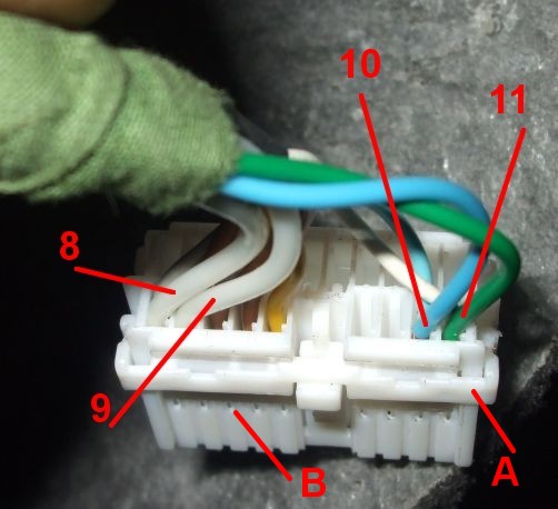

Pripojenie motorčeka a ovládania.
[img][/img]
Motorček s ovládaním som pripojil do bieleho konektora.
Tento konektor rovnako ide rozobrať.
Bod A označuje plast, ktorý sa dá dole. Potom sa vyberie plast Bod B.
K pôvodným káblom sa zasunie kábel z CZ10 a motorčeka, prichytí sa plastom bod B
a cele sa to upne plastom A.
Terz čo kam pripojiť.
Bod 8 je zelený kábel z motorčeka dverí a ide k šedému káblu.
(Ja som modrý a zelený kábel z motorčeka nadpojil bielym káblom preto na fotke sú biele).
Bod 9 je modrý kábel z motorčeka a ide k hnedému káblu hneď vedla.
Bod 10 modrý kábel z riadiacej jednotky CZ10 a je pripojený na bledo-modrý kábel.
Bod 11 zelený kábel z riadiacej jednotky CZ10 a je pripojený na biely kábel.
Tiež to po zložení dobre drží, tak zatiaľ som to neletoval.
