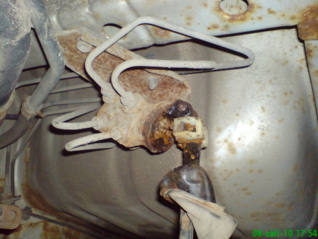

čo to máš za legu bez abs
taku som ešte nevidel
skús íst po tých brzdových trubkách do zadu či tam nenajdeš takéto niečo
- dsc03689_zmenena-velikost.jpg (175.83 KiB) Zobrazeno 5516 x
Re: BRZDOVÉ DESTIČKY A KOTOUČE - Leganza
Ahojte tak problem vyrieseny inac ani ten regulator co je na fotke tam nieje boli to skorodovane zadne trubky a nedostatocny prietok po vymene ok.
