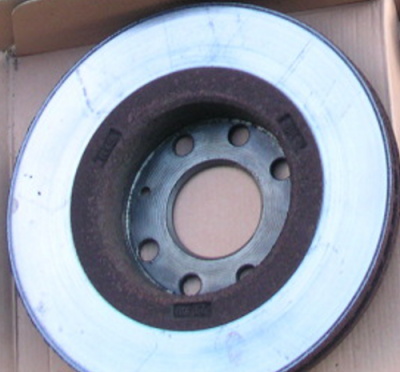

Vitam te tady mezi nami prvne a co se tyce dotazu to je individualni muze tam byt vyrazeno nebo natisknuto oboji ale po pouzivani nakou dobu vetsinou pokud neni vyrazeno v kovu urcite necitelne...
Re: BRZDOVÉ DESTIČKY A KOTOUČE - Leganza

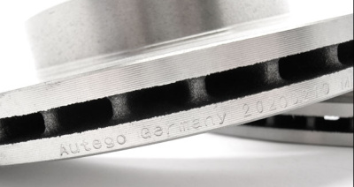

Vetšinou to majú zo zadu na vnútornom obvode ale daktoré kotúče sú aj značené po obvode no Daewa to majú vzadu a ATE sa tiež tak to označujú vetšinou je tam len číslo ale dakedy aj výrobca no podla čísla sa výrobca dá zistiť ale na čo Ti to je veď na Daewa je DAC ale na tvojom mieste tam dám ATE jednoznačne aj cena a hlavne kvalita je perfektná :lol:

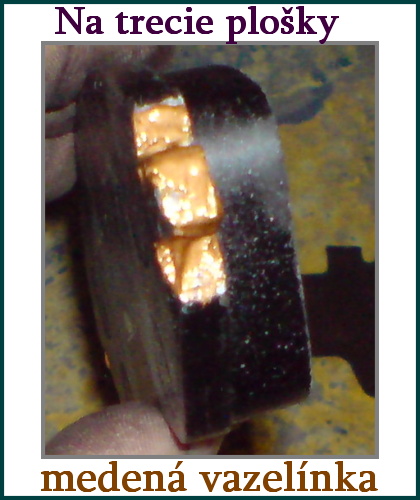

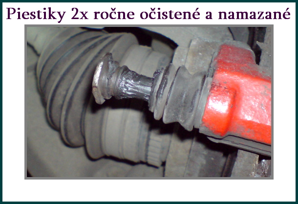

No jo choroba plávajúcích strmenou Já to riešim po tom čo som ju kúpil a boli vzadu totálne zažrané tým že ich pri každej výmene koles z letných na zimné vyberiem očistím a namažem no a doštičky keď zakladám tak na trecie plochy dávam medenú vazelínu aby lepšie chodili :lol: :lol: :lol:
