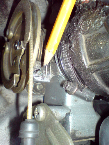

Pardón ješte chek -takže skusit múžeš lehkou opravu a to že se Ti možná klapka už celkem zavírá no a to se odstraní tak že tem šroubek s pružinou co je na ovládání klapky(plynové lanko)jemne dotehuj ale tak aby nestoupli otáčky proste jenom zlehka odlehčíš klapku

jo a skus nejdříve nastavit ten šroubek na klapce za to nic nedáš a možná to odstraní tu chybu (je to moje vlastní skusenost) tady máš i názorne kde tohledat promptne sem Ti to sfotil
- DSC00530.jpg (115.01 KiB) Zobrazeno 6728 x

Dík, to s tím šroubkem jsem tady už našel předtím (i s tou promptní fotkou

Diky! Zvedavost je s vina.-peha- píše:No to je doraz na klapku proste keď to budeš uťahovať tak sa Ti budú dvíhať otáčky a keď to povolíš tak sa ti zavrie klapka no a potom vlastne zvikne svietiť check to preto že budeš mať chudobnú zmas ale neviem či to robí pri benzine ale pri LPG je to také![]()
