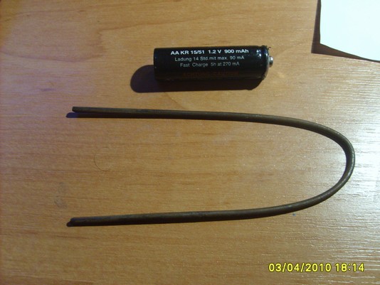

na prednim panelu radia ve vsech 4 rohach jsou sroubky, odsroubuj a do vzniklych otvoru strc pomucku a vytahni ho ven.
pomucka se zklada z dratu o prumeru asi 1 - 1,5 mm a delce asi 20 cm,
drat ohni do tvaru U , takze potrebujes 2 kusy (leva a prava strana radia)
snad jsem to napsal srozumitelne
https://www.chevroletclub.cz/album_pic.php?pic_id=1424

- u 002.jpg (47.42 KiB) Zobrazeno 3262 x
