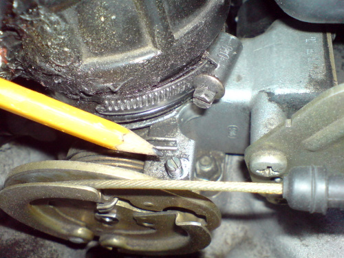

Čaute. V čo môže byť problém ak sa počas jazdy rozsvieti kontrolka motoru ale len vtedy ak uberem plyn a auto ide na voľnobeh. Keď zas pridám a motor ťahá, kontrolka po pár sekundách zhasne.

Dá sa to nastaviť na klapke ona ti totiš velmi pritvárá mne to robilo uplne to isté a od nastavenia mám klídek proste dosť ťažko to takto vysvetlovať ale šroubovákem trocha pridať na klapke ale tak aby sa velmi nezdvihli otáčky proste aby tam nebol mrtvý krok ta klapka sa musí opierať o tu štelovaciu skrutku :D Je to ta skrutka pod lankom tak zvrchu ju vidíš a tou treba klapku nastaviť :D

Moment, brachovi se na jeho Oplu Astre F obcas ta kontrolka taky objevi (pri dalsim nastartovani pak uz nesviti) a vsimli jsme si akorat, ze to ma dost vysoke otacky na volnobeh (jinak zadny problem pozorovan nebyl, kolik je to otacek nepovim, neb to nema otackomer). Takze naprava je jednoducha a univerzalni, jak pise -peha-, nebo to je jiny problem? :?: :shock:

No to jinak není múj nápad ale od doby co sem si jí koupil tak proste jak sem ubral plyn a hlavne na křiževatce tak se check rosvítil a po chvíli zhasnul no a kolikrát sem nastartoval a po chvíli na míste se rozsvítil až asi před mnesícem jak sem mnenil rozvody tak kamoš popad šroubovák a hups check zhasnul no a od tý doby jakmile nastartuju zhasne a je pokoj zatím :D :D :D Vzsvětlil mi to tak že vlastne klapka nebola nastavená ale uplne zavierala no a to bol ten problém že vlastne lambda hlásila chudobnou smnes :D

Jo tak já měl taky check kontrolku občas svítící (mrcha jedna) stejně tak jak je zde popisováno. Tak jsem šel najisto tady podle obrázku a posunutí dorazu na lanku ten problém zcela vyřešilo.

Já měl za to, že při volnoběhu musí být klapka úplně zavřená a průchod vzuchu reguluje krokový motorek :roll: jak je to správně ví jen palikx ;)

Skús vyčistiť krokáč potom ho nauč chodiť a pak ješte nastav klapku ako som dal vyššie :idea:
