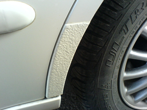

No takto vyzerá moja úprava s BODY sprayem :lol: :lol: :lol: a pomáhá to :D
Naposledy upravil(a) -peha- dne úte bře 09, 2010 15:03, celkem upraveno 2 x.
