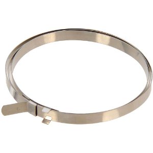

A este jednu otazku, ako zatahujete taketo pasky? Ak teda nemate na to spravne naradie.
pasku 1 by mozno slo kliestami na klince ale mam obavy aby som jej neublizil a pasku 2 mozno skrutkovacom a dlhymi kliestami, ale asi existuju aj lepsie moznosti.

[quote="ppp"]A este jednu otazku, ako zatahujete taketo pasky? Ak teda nemate na to spravne naradie.
Aj ked neskoro som si vsimol,ale ja pouzivam len tie prve pasky,tie sa daju stiahnut stipackami a da sa aj celou silou,paska nepovoli a drzi dobre.Na druhu pasku je viacero pripravkov,ale nepouzivam ju,naco ked som spokojny s prvou. Raz som to skusil ako to ty pises srobovakom a tahal som stipackami,ale nepodarilo sa mi to dost silno zatiahnut a na 3 pokus som prepichol manzetu.Najlacnejsie som nasiel nieco taketo.
http://www.proauto-obchod.sk/inshop/kat ... -1833.html

rolt: uz mam ten pripravok na pasky s okom, niekde na ebay, za polovicku toho co chcu na slovensku, sice hobby verziu ale na moje pouzitie to postaci a ta hobby vezia vie prebytok pasky aj usmiknut, zatial co najlacnejsia akoze uz nie hobby nevie.
