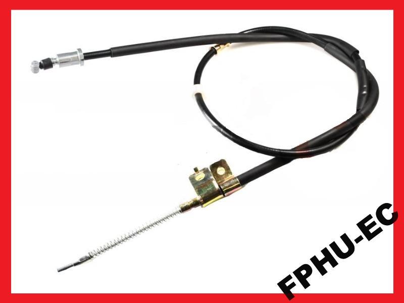

Tu mas lanko ako vyzera, na konci vidis bielo zinkovanu pruzinu na lanku, to je cast ktora je pod bubnom

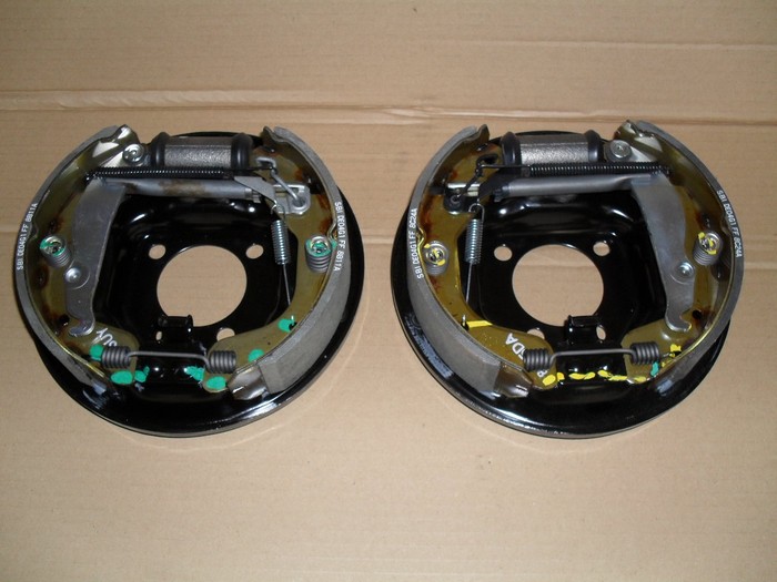

A tu mas obrazok ako to vyzera pod bubnom, s tym, ze na spodku kusok nad spodnou pruzinou drziacou pakne pri sebe je nanitovany zahnuty plech, v ktorom je zachytena tato prusina. Kym je takyto pekny novy farebny, tak sa pekne vnutri posuva, ale ked je hrdzavy tak sa v nom zasekne.
