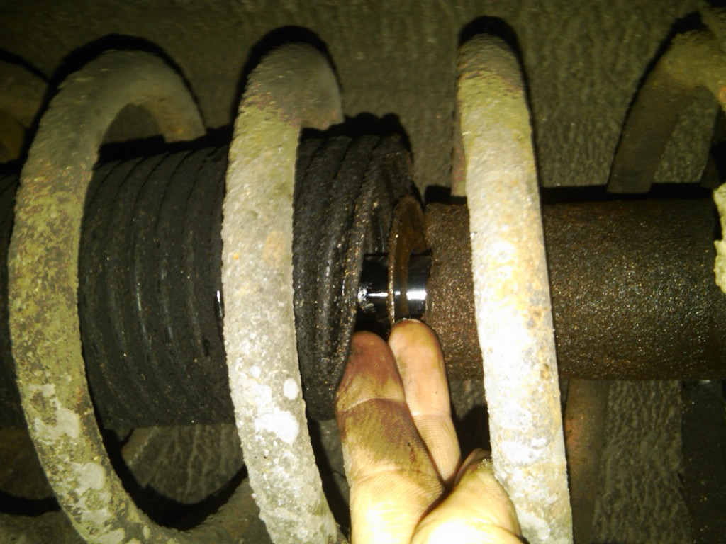

Tak se me podarilo odsroubvat tim or. klicem jedno kolo (jine ne) a koukam na tlumic a vypada divne.
Muhou me misni znalci rict, jak moc je na tom spatne? (ta guma co ten tlumic ma asi kryt, kryje jen horni cast). Diky.
