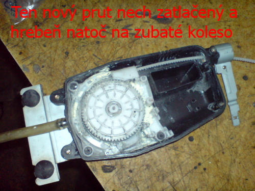

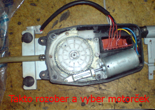

Konecne som sa dostal k tej zlomenej antene. vybral som celu elektroniku, ale nevedel som vybrat zlomeny prut z toho drziaka.
Vie mi niekto pomoct ako sa to da kompletne rozobrat

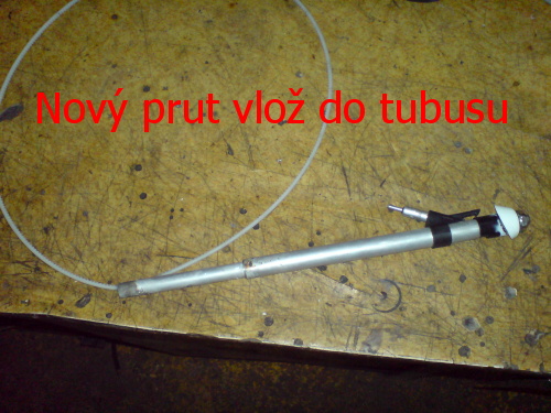

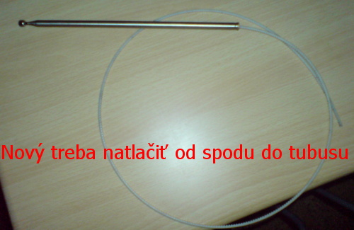

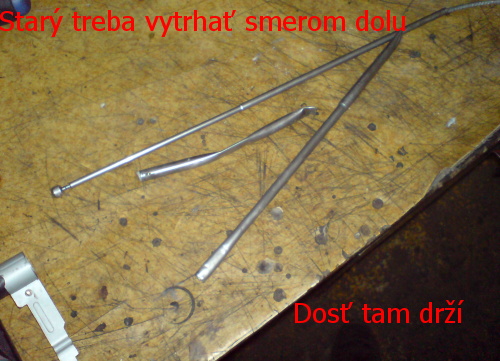

Moja elektronika funguje zatial bez problemov, akurat mam zlomeny prut Teraz je to tam prut vlozeny s tym ze motor je odpojeny a antena ma polovicnu dlzku
Na ceskom webe som nasiel za rozumny peniaz novy prut, ale ten stary neviem vymontovat
Neviete ako sa demontuje stary prut aby som tam vedel novy dat?

Re: Antena
Je to hračka proste vyber anténu sú tam myslím 3 skrutky a odpoj konektory antény a el. no a potom je to už len taká hračička je potrebný krížový skrutkovač a je to :D :D :D
