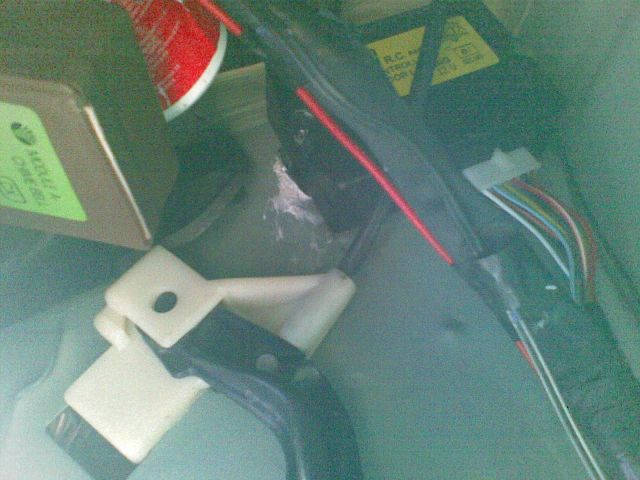

Dark69
Příspěvky: 1338
Bydliště: v Nexii :)
Re: prosba o pomoc - kontrolka benzínu a zatékání do auta
Příspěvek od Dark69 »
Ak Vám nefunguje hladove oko, tak na 100% je chyba v tom, ze sa prepalila tato suciastka na plavaku co je na fotke...
to franto: ak si vymenil plavak za novy a nefunguje, tak si niekde urobil asi chybu. Musi fungovat. Zaklad je napojit na neho tu hadicu co je vo vnutry nadrzi...
