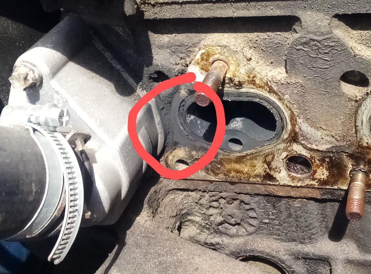

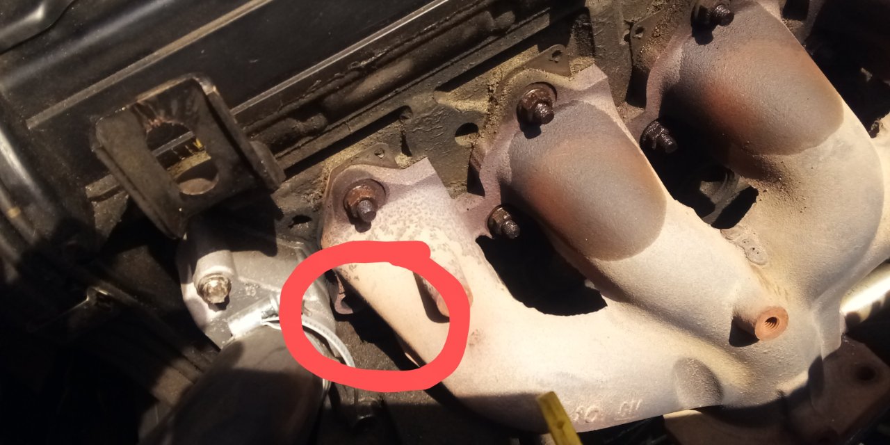

Bol to chýbajúci štift.A tým pádom netesnosť.Bolo to pod krycím plechom.Čo nebolo vidieť,že prdol štift.

Tak ten šteft mi tam chybí 14 let a nikdy nebyl problém. Tenkrát mi někdo říkal že když ho vyměním že prdne znovu. Tak jsem to nechal být.
Re: Help Leganza emisie
Problém bol tu.
