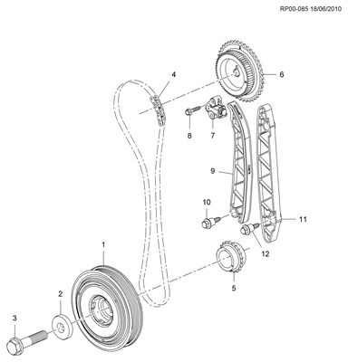

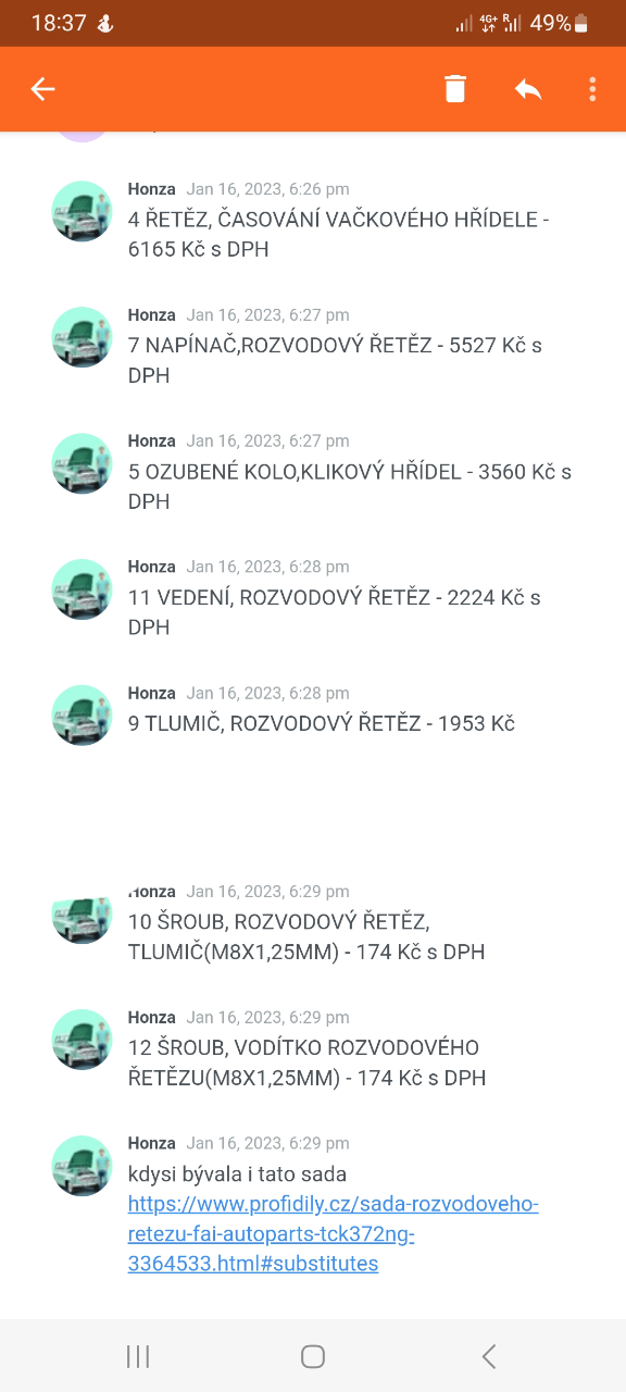

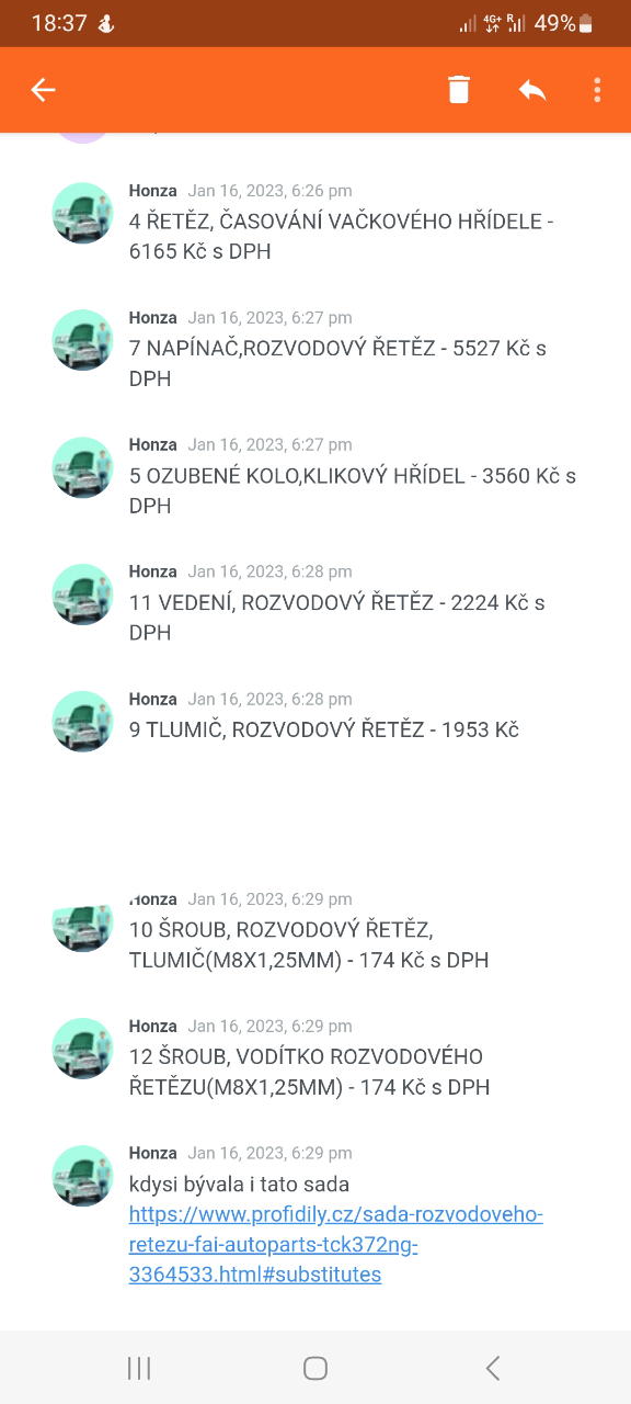

Caute. Chtel jsem se zeptat jestli někdo nemá konexe na sehnani rozvodu pro orlando. Jeden jediný obchodník mi něco našel ale že prej se nedělají sady tak se to musi zkompletovat po částech a vyšlo to na 19 tis tak rád bych věděl jestli mne nebere na hůl. Nebo máte někdo nějaké zkušenosti? Potrebuju komplet retezovou sadu :)

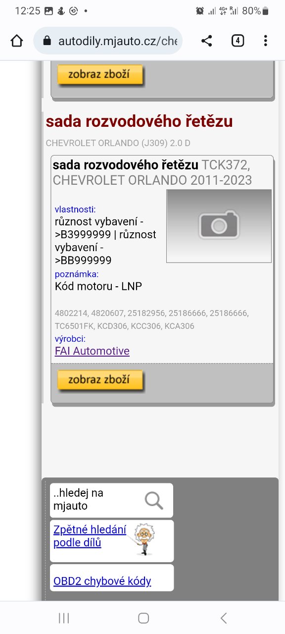

Na mj auto sice rozvodova sada je ale na dotaz , ciz nemá smysl se ptát kód motoru je lnp takže nevím můj kód motoru je Z20D1. Jde mi o to y že se prodává sice sada okolo 2 tis ale to je jen řetěz a vodící listy a tenhle prodejce dokonce uznal reklamace že je řetěz spatny a napina se. Navíc ta sada za 2k je bez napinaku atd .
Proto se ptam kdo to dělal na kolik ho vyšla slušná kompletní sada nebo jestli fakt mám hledat podle dílů jen .
