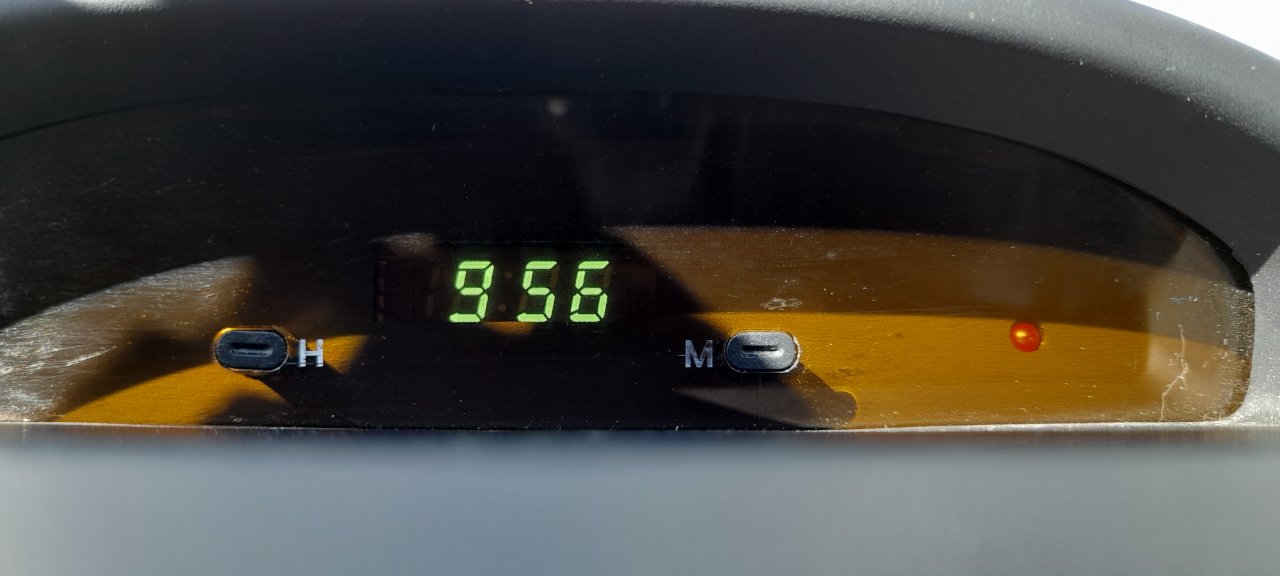

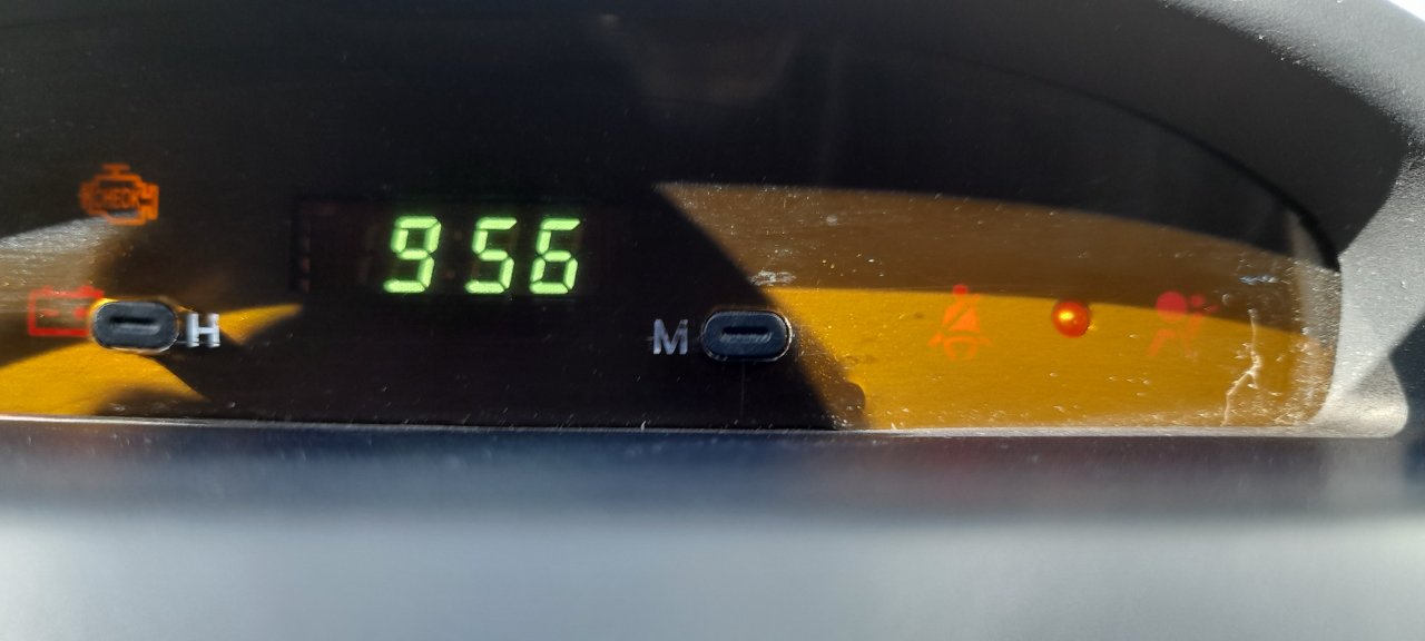

Zdar. K čemu je kontrolka vpravo od hodin , červená dioda bez označení. Jen bod . Daewoo kalos R.v. 2003 . Díky za odpověď

pokiaľ bliká keď je auto zamknuté tak je to Security (buď imobilizer alebo alarm)

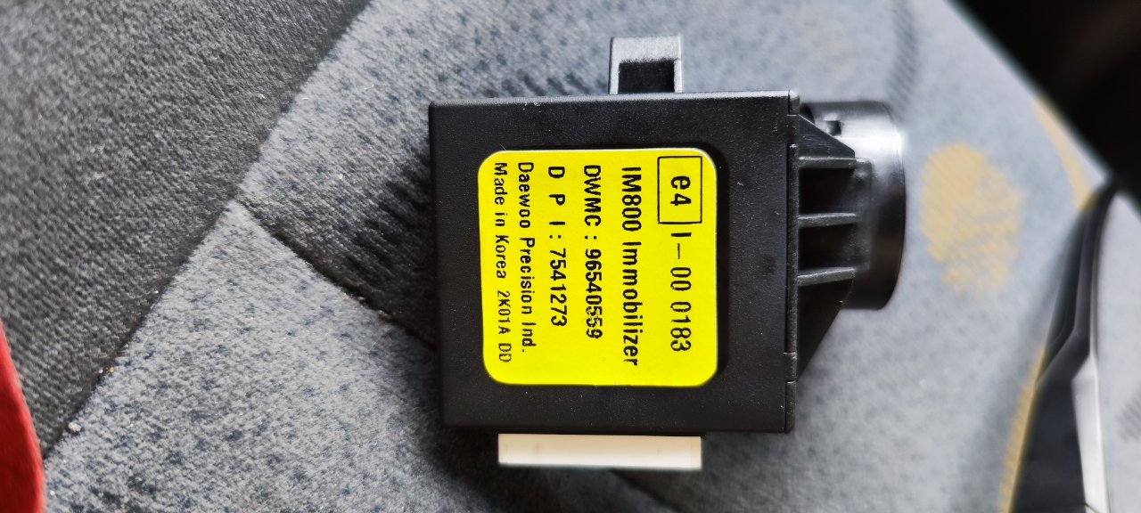

A kdyz blika pri startovani anejde nastartovat tak se to odpojilo od klicu?? JAK SE TOHLE DA OPRAVIT ??

michal34 píše: pon kvě 22, 2023 12:58 A kdyz blika pri startovani anejde nastartovat tak se to odpojilo od klicu?? JAK SE TOHLE DA OPRAVIT ??
ahoj, vitaj u nás v klube....
pokiaľ ti kontrolka stále bliká aj po vložení kľúča, problém najčastejšie býva, že sa pokazila cievka, ktorá je okolo spínačky a imobilizér nedokáže prečítať čip v kľúči. v tom prípade pomôže výmena cievky, alebo nájsť niekoho kto vie deaktivovať imobilizér úplne.

Ahoj, děkuji za odpověď. Cívku stačí jen vyměnit nebo pak musí být nějaký nakodovani po výměně

Cievku stačí len vymeniť. Ani nezvykne byť nejak moc drahá.

Tak sem to rozebral a cívka je přímo na immo. Našel sem jinou řídící jednotku komplet s immo i klicema ale nevím jestli ji mužu takhle zaměnit,dál sem nové téma ale nikdo neodpověděl bohužel

Pokiaľ máš inú rj, s cievkou, immo a kľúčom, pochádzajúcu z rovnakého auta, kľudne ich môžeš zameniť.

Super,díky moc -i
