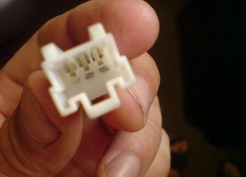

Tentokrát som objavil octan selector pre Lanos s riadiacou jednotkou DELCO
Konektor pre octan selector sa nachádza buďto rovnako ako na nexii pri nohách spolujazdca pod krytom, alebo prípadne pod sedačkou...

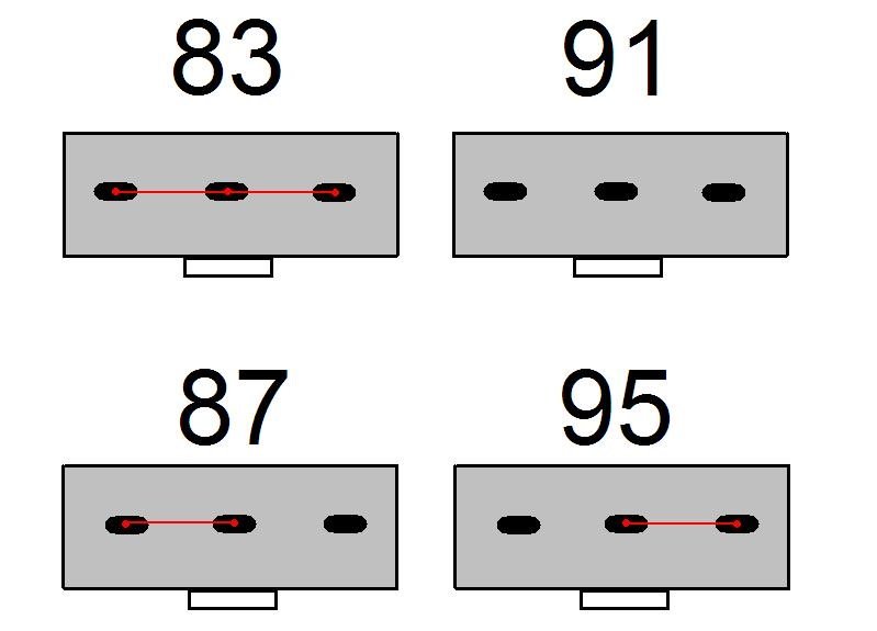

Nastavenie:
91 OKT = žiadny kontakt v konektore nie je spojený
83 OKT = všetky kontakty sú spojené dokopy
95 OKT = kontakty 2 a 3 sú spojené
87 OKT = kontakty 1 a 2 sú spojené
