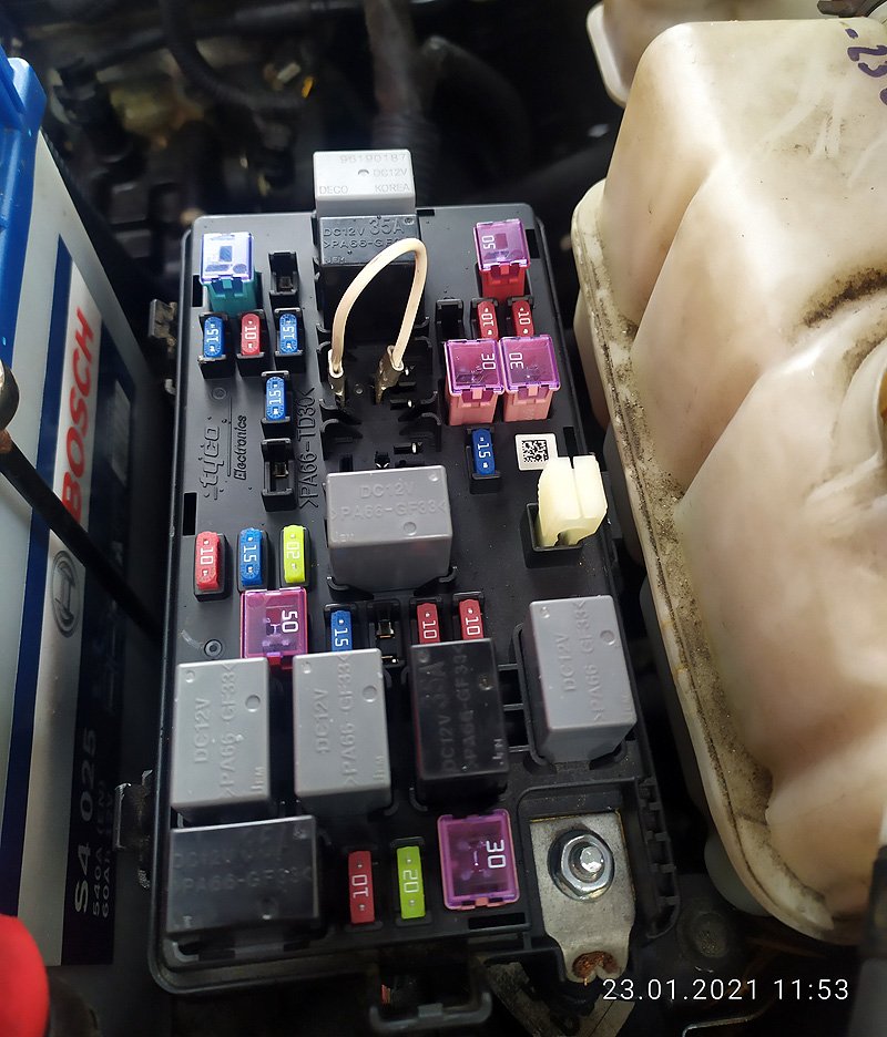

Kazdopadne k danemu problemu skusali celu poistkovu skrinu a povodne mali pocit, ze mi odisiel ten prepinac svetiel, ale ked sa to prepojilo v elektrike tym drotom tak ako na fotke, tak to fungovalo v pohode, len teda svetla nesli vypnut a po kazdom ukonceni jazdy som musel otvorit kufor a vybrat ten drot... a teraz mi to v servisue prepojili nejak popod blatnik tak, ze v polohe 0: svietia predne stretavacky a zadne svetla vypnute, v polohe 1: parkovacky + zadne svetla a v polohe 2: predne stretavacie svetla + zadne svetla. Je to cekom ok, len jediny problem, ze mi nefunguje automaticke zhasnutie svetiel... lebo to prepojili mimo pristrojovky, tak mi bolo povedane... ale ze ked si najdu cas, pozru sa na to, len mam zohnat elektricke schemy, za ktore este raz dakujem.
Priznavam, ze s do autorizovaneho servisu to davat nechcem, lebo mam s nimi velmi velmi zle skusenosti. Cize mozno moja chyba, ale fakt uz nechcem do toho vrazat obrovske prachy, ked bohvie ci v marci prejdem STK:.. Aha, a este je podozrenie, ze mi elektricke kable prehryzli potkany, raz mi uz takto znicili hadicky ostrekovaca vody... ale ako to zisti...
