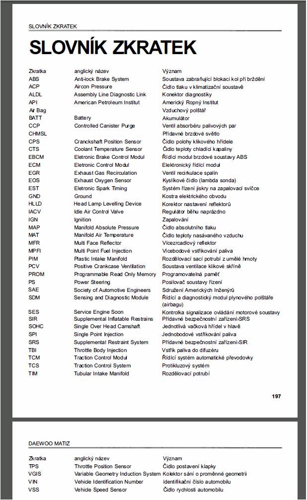

Edit...kódy jsem vyblikal...1500..vím..zobrazí sae vždy a týka se klimy...a pak 0110...MAT nízký a vysoký signál...MAT je co?

Matiz kody

Moc dík...teď ještě zjistit,kde je a modlit se,aby to bylo ono...furt mě straší,že to 10 minut běželo a potom zas nic. Přesto dekuji

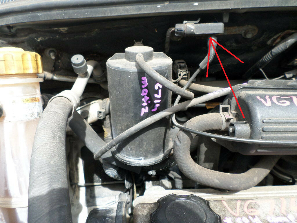

MAT (MAP) Senzor by mal byť takto umiestnený.
Odpoj kábel z neho , auto by malo padnúť do núdzového režimu a ísť z továrenských údajov - ak sa nič nezmení, nie je to ním.

mat je senzor teploty sani. nema na nic vliv.
