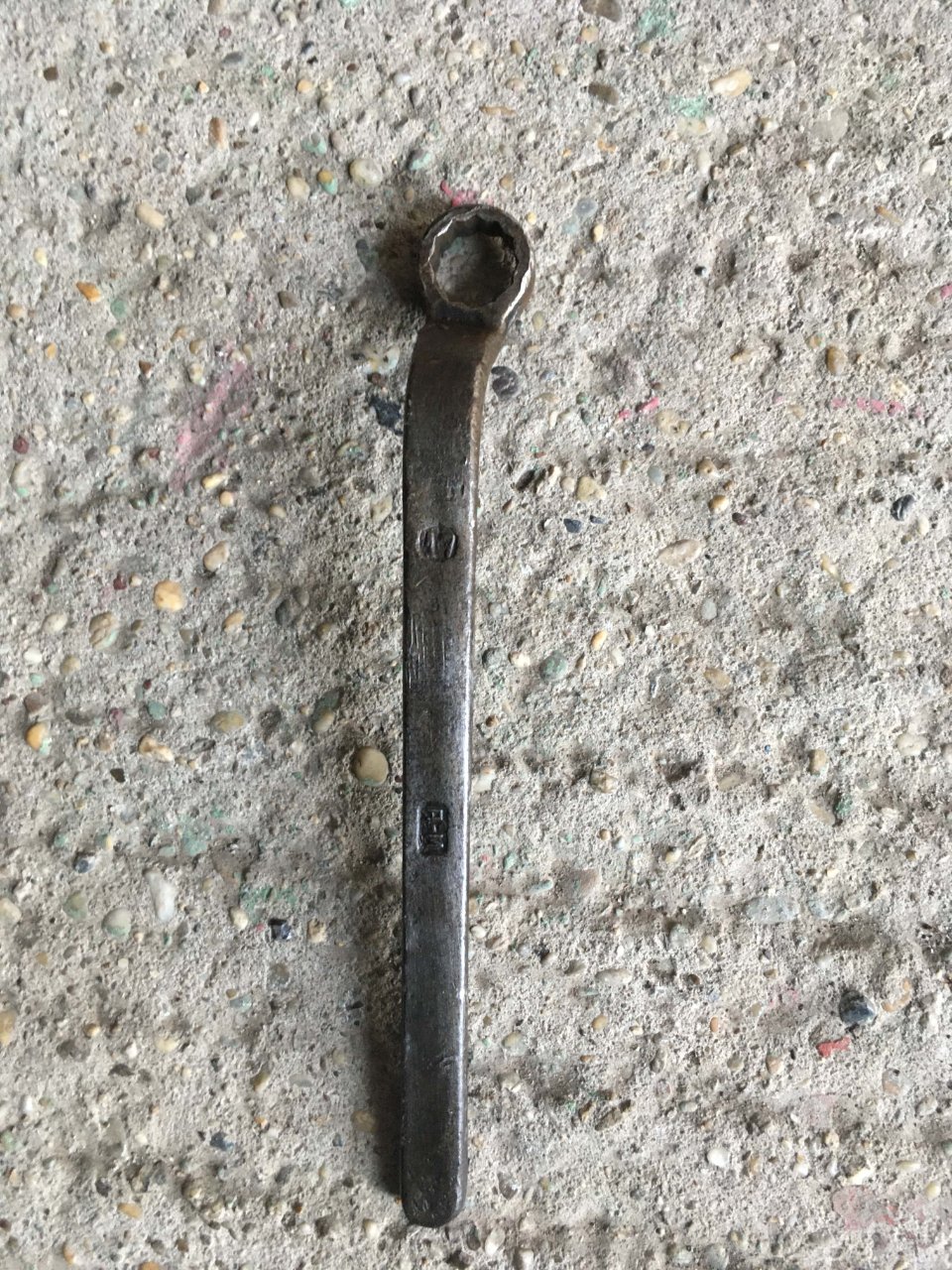

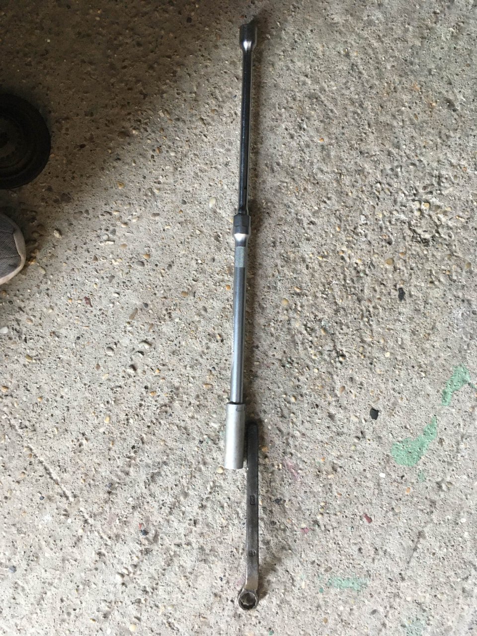

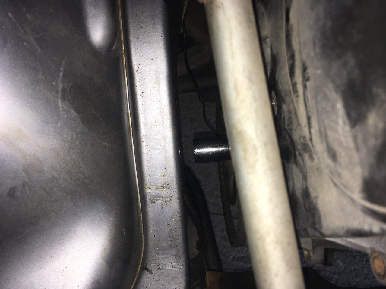

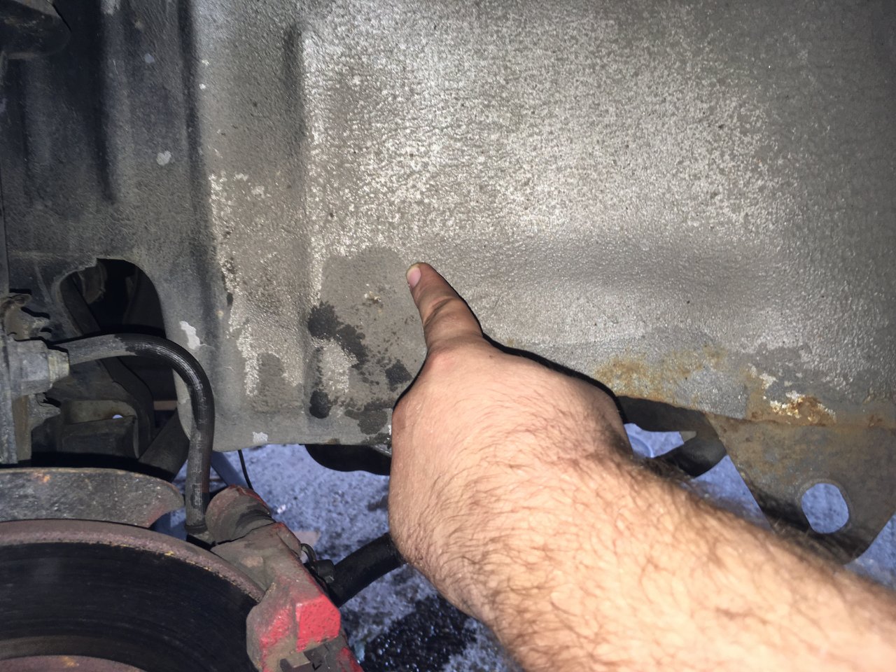

chystal som sa vymeniť rozvodový remeň, ale mám problém s miestom. Neviem sa tam dostať s račňou ani s trhákom ku matici, ktorá drží remenicu na kľukovom hriadeli. Prikladám fotografie, ako to vyzerá, keď nasadím na maticu orech. Kľúčom sa tam dostanem, ale je príliš krátky a mám malú páku.
Ako ste to riešili vy?
Napadlo ma navŕtať dieru z boku karosérie (kam ukazujem prstom na fotografii).

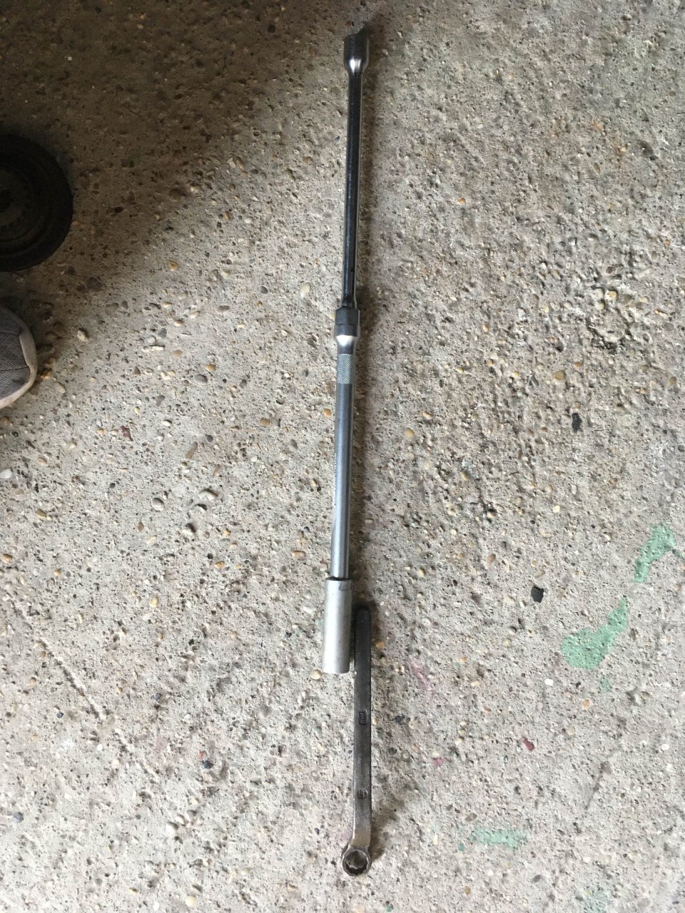

Tak sa mi to nakoniec podarilo. Chcelo to len nájsť ten správny kľúč, ktorý sa dal vhodne predĺžiť. Ale aj tak to bolo naknap, aby som to povolil.
