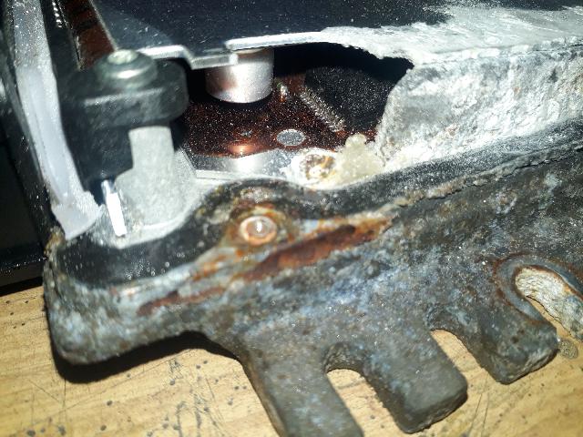

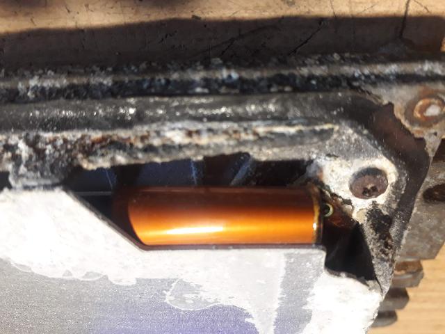

Tak už asi vím, kde je problém. Podle mně v řídící jednotce u motoru... Když jsem ji vymontoval a rozloupnul, tak je na jedné straně krásná bílá oxidace. Chtěl jsem tu dát fotku, ale můj mobil dělá moc velké obrázky

tak se mi ty fotky podařilo zmenšit... tady jsou

Re: auto umřelo za jízdy a nejde resuscitovat
otvor ju úplne, zober zubnú kefku, sprej na kontakty alebo isopropyl alkohol a vyčisti celú základnú dosku. môžeš použiť aj ocot na zastavenie korózie. potom to už len uzavri trebárs tavnou pistolí
a malo by to byť na čas fajn.
inak nová RJ bude musieť byť spárovaná minimálne s imobilizérom

Tak jsem dělal, co jsem mohl...a nic. Po nastartování auto vrčelo, asi 5 minut jsem s ním jezdil po dvoře a chcíp. Další pokusy o nastartování byly marné. A to jsem ŘJ rozebral a čistil zubním kartáčkem dle LordMMXových rad, dokonce jsem v motoru našel další kostřící bod, který jsem rozebral vyčistil, dokonce očka přelisoval za nové a stále nic.
