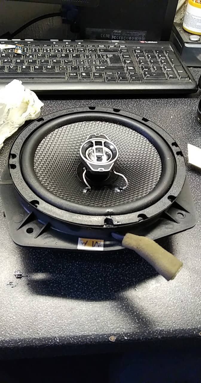

Já mám také evandu a repráky jsem řešil nedávno. Přemýšlel jsem jaké tam dát. Nakonec jsem koupil průměr 160mm akorad musíš použít celý plast ve kterém jsou ty origo. Ve dveřích v místě kde je reprak je prolis a ten plast je na to tvarovaný. Takže z něj odstanis starý reprak a přidělat k němu ten nový a pak to krásné pasuje do dveří.

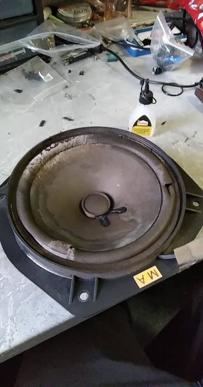

ja som to vyriešil takto. starý reproduktor som doslova vylámal z toho plastu, a nový som tam prilepil dvojzložkovým lepidlom. drží a hrá.
