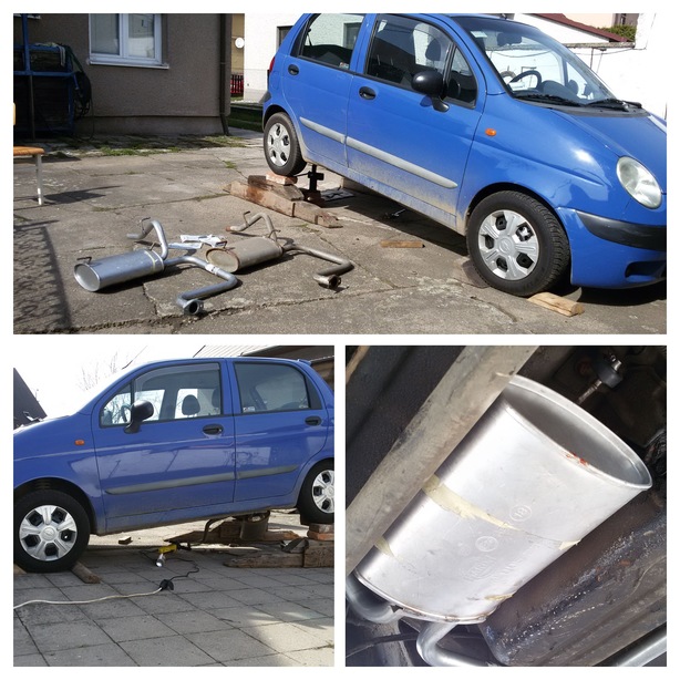

Tak mne čeká na našem Chevroletu Matíz 4.válec 1l výměna zadního tlumiče výfuku. Je to ročník 12/2004, takže už má asi nárok. Na horní straně tlumiče proti spodku karoserie v jednom místě "fouká", po přiložení prstu je cítit díra. Asi to odložím až na jaro 2019, aby nový tlumič zbytečně netrpěl hned v soli.
Pokud jste někdo již měnili - určitě ano, jakou značku jste použili? WALKER, BOSAL, MTS, ASMET? V žádném případě nechci dávat peníze za originál, pokud se dá vůbec sehnat - objednat.

Dnes vyměněno, nakonec značka MTS + gumový úchyt (3x) + těsnící kroužek mezi příruby. Vše za 1307 Kč. :)
