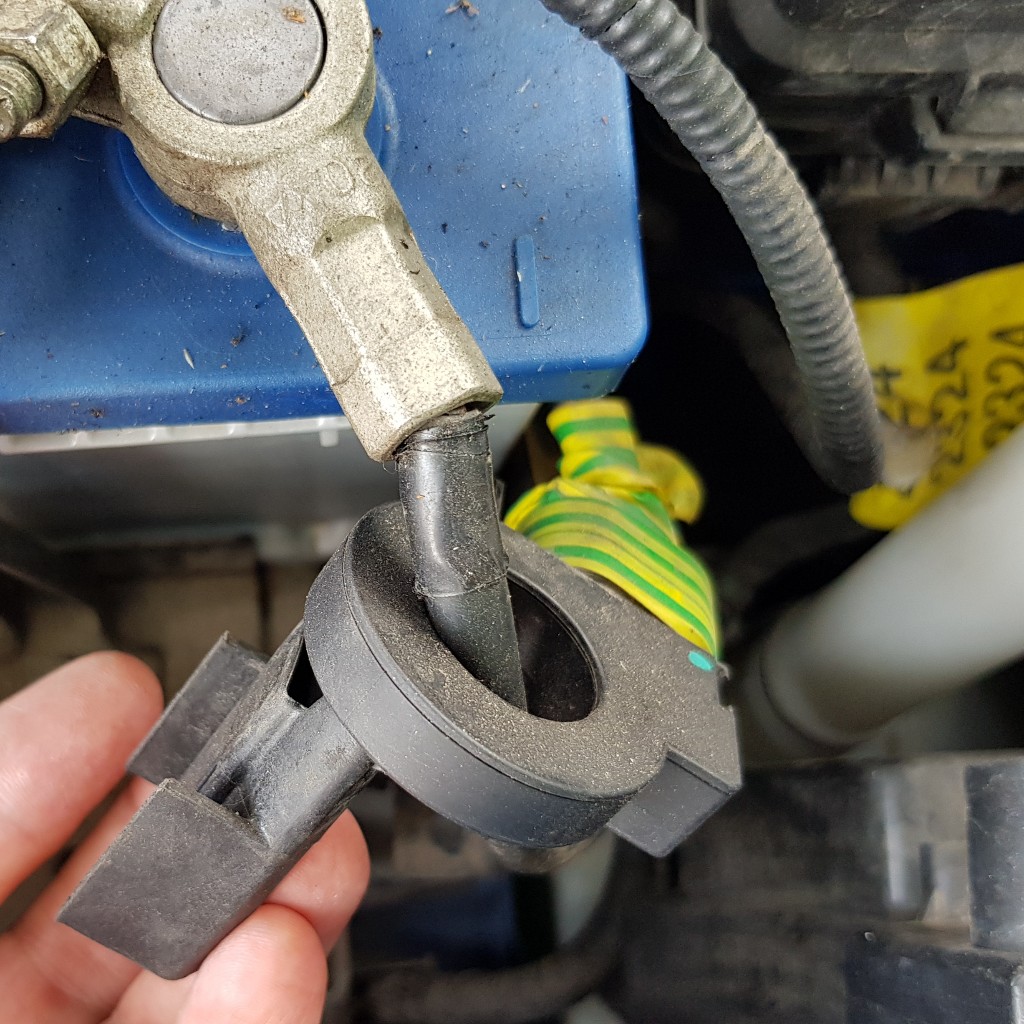

Ahojte!
Čo je toto za plastový diel? Od novoty auta je voľne priložený vedľa akumulátora. Je napojený na nejaký kábel a má plastovú objímku. Nikde v okolí baterky nepasuje,ani nedočiahne.
Ďakujem!

V té objémce je jádro a uvnitř hallova sonda. Měří to proud akmulátoru pro kontrolu nabíjení / vybíjení. Auta to mají už přes deset let. Řídí se tím palubní elektronika a kontroluje akumulátor. Správně to má bát nacvaklé většinou na mínusové svorce akum. Jenže tam musí být ploška a ty ji tam nemáš.
Ex. Cruze, Kalos, Nexia

Super, Ďakujem za info.
Vôbec netuším, prečo tam nie je nasadená.
Auto som kupoval ako nové z obchodu.
Menil som síce baterku,ale som to tam nenasadil, lebo to tam pôvodne nebolo a cez ten kábel a koncovku to neprevlečiem.

Keď pozerám nejaké obr.z netu a rovnakého auta,tak tiež to tam je len tak - cez kábel.
