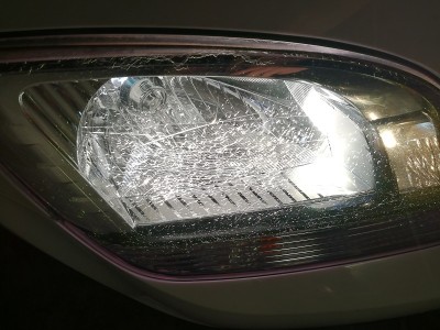

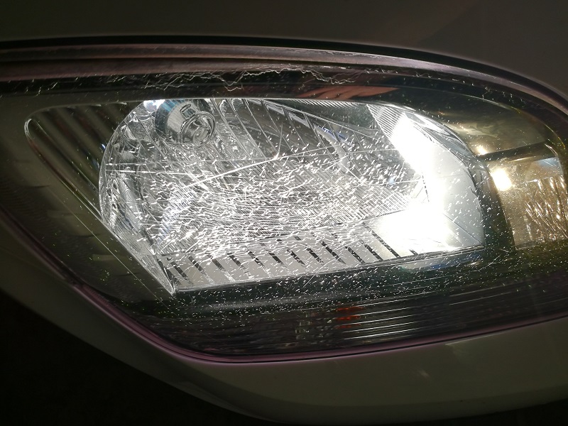

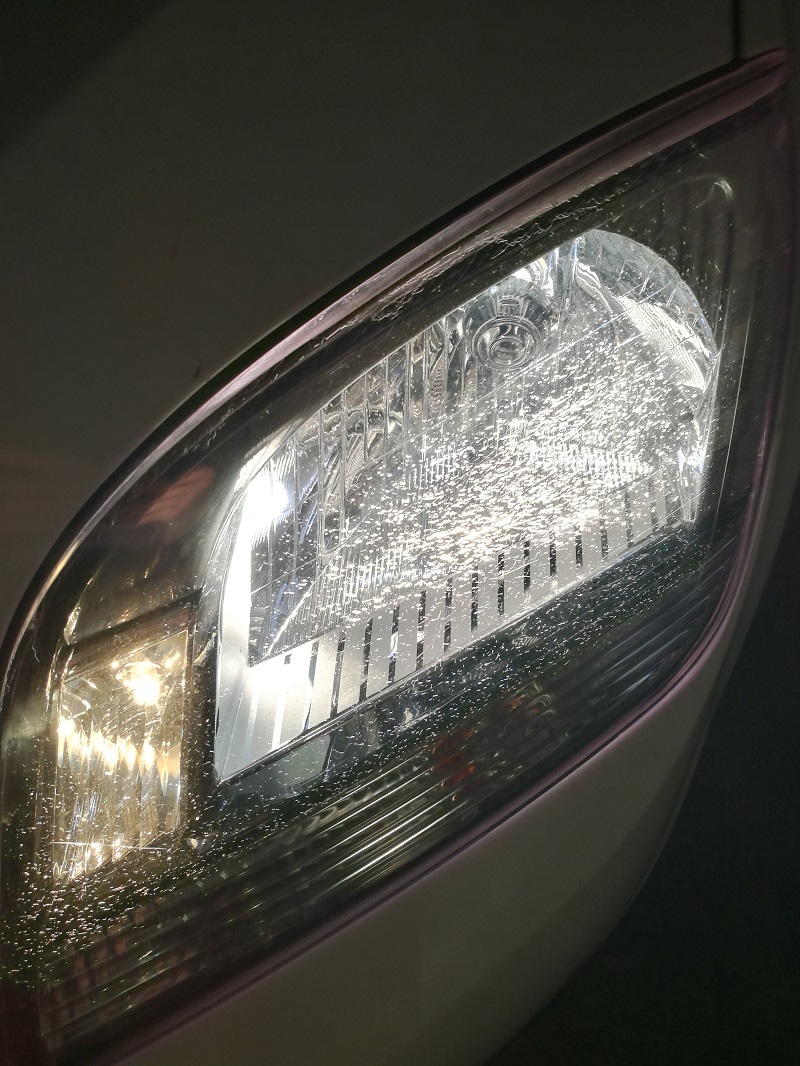

ahojte, riešili ste už niekto popraskane predne svetla, pouziva žiarovky H4 osram night breaker unlimited...dakujem za odpovede

Ja tam dal Philips WhiteVision 12342WHVSM a svítí to o dost lépe v noci.
Co se tyče prasklin. Mám na jednom sětle menší místo prasklin, ale tam usuzuji, že to světlo schytalo kamenem.
Ty to máš celkem rovnoměrně všude. Nepoužils na to nějakou chémii? (ostřikovač na světla nemáme tak ten bych vyloučil, ale třeba rozmrazovač v zimě, atd....)

musim sa priznať že cez zimu som ten tozmrazovač striekal na svetla ked poriadne mrzlo...velka chyba ako vidím :oops: :oops: :oops: :oops:
mal som tam ledky, ale dal som tam obycajne tento rok, inak ta osram H4 mi vydržala skoro 3 roky -i

Presne tak, na plastovy kryt svetlometu sa nesmu aplikovať žiadné chemické látky ako kvapalina do ostrekovačov, dokonca ani vosk /leštidlo/ pri ošetrovaní karoserie,
potom plast popraská.... :x

vyriešil som to takto zatial...ale neviem kolko tam vydži ta folia, lebo sa tam robia bublinky male pod nou, tak tam dam obycajnu priesvitnu foliu
