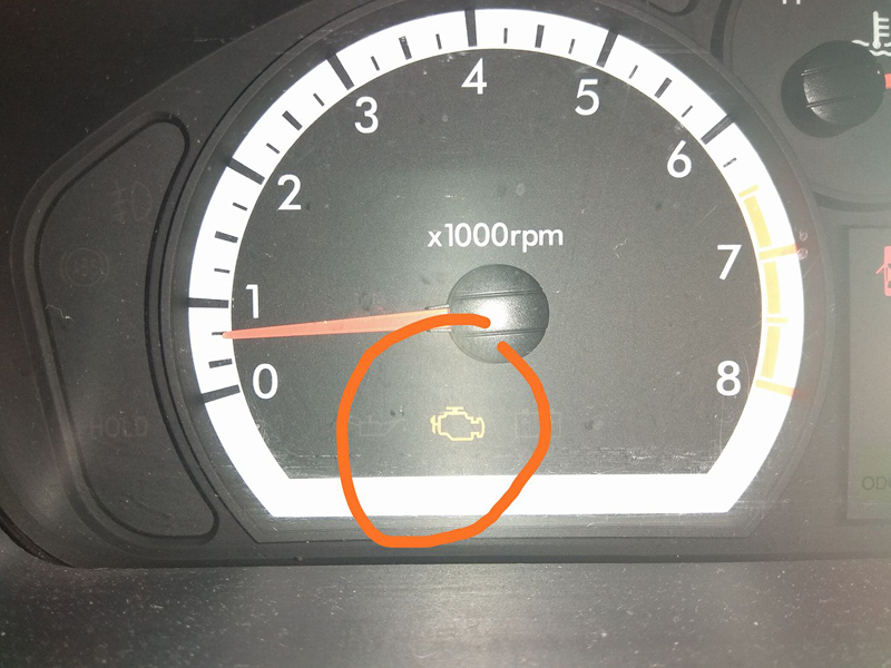

Sorry, ak to tu uz niekde je riesene, ale dnes rano mi po nastartovani "cukalo" auto, pri rozbiehani takmer bez vykonu a po chvili sa rozsvietila kontrolka motora, ktora po dalsom kilometri zacala blikat. Motorovy olej mam doliaty, vcera som tankoval na OMW 95-ku (cize nie naftu), doteraz som nemal ziadny problem s motorom (Aveo 1.4 74kW 100k). Viem, ze na diagnostiku je to malo informacii, len ci nahodou nemal niekto podobnu skusenost, ze co to nakoniec bolo. Jediny sprievodny jav je o poznanie slabsi tah a aj podivnejsi zvuk... A este uplna blbost, stalo sa to presne, ako mi na tachometri naskocilo 100.000 km, nemoze to byt softverovy problem?
