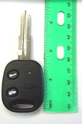

Ak by niekto náhodou v budúcnosti riešil problém s nefunkčnosťou DO či už pri výmene batérie al. náhodnej nefunkčnosti, dnes sa mi to po dlhšom experimentovaní podarilo.
Eva je náročný model kvôli prechodu na inú obchodnú značku, ťažko určiť, či sa to programuje ako Daewoo, al. ako Chevy :D
Funguje to podobne, ako na Leganze.
Skúšal som to s týmto kľúčom
1. Otvorte si kľúčikom dvere
2. Zatvorte sa v aute (všetky dvere musia byť zavreté,nezamykať)
3. Kľúčik zapnite do polohy zapaľovania.
4. V tejto polohe stlačte a držte obidve tlačidlá do doby, kedy prestane blikať kontrolka na kľúči. Následne pustiť.
5. Kontrolka na kľúčiku ostane svietiť. Chvíľku treba počkať.
6. Kľúčik vybrať zo spínačky.
7. Stlačiť tlačidlo otvoriť/zavreť.
8. Cvakne relátko a kľúč by mal byť spárovaný.
Richard

Máš pravdu Richard. Uvedenie BSA jednotky do učenlivého módu prebieha rovnakým postupom, ale čo sa týka kľúču, je potrebné tento kľúč uviesť do módu, kt. bol popísaný. Stlačiť obidve tlačidlá po dobu, dokedy LED nezhasne a ptm pustiť knoflíky a LED sa rozsvieti. Vtedy kľúč prezradí autu algoritmus, na základe kt. je generovaný plávajúci kód. Aspoň takto mi to vysvetlil 1 známy pracujúci pre firmu Siemens, od kt. mám aj kľúc okrem iného.
Mimochodom, tento postup, kt. si uviedol, som skúšal ako prvý, no absolútne bezvýsledne. SKúšal som aj oficiálny postup podľa GM, no ten taktiež nefungoval.
https://www.youtube.com/watch?v=KQcQS3OwA48
Tzn. že aj keď sa jedná o Chevrolet, Evanda je v podstate výrobca Daewoo a ostali podobné postupy. Zistiť to nebolo jednoduché, nakoľko internet je ohľadom tohto prázdny. Musel som bádať na základe skúseností s Leganzou.
