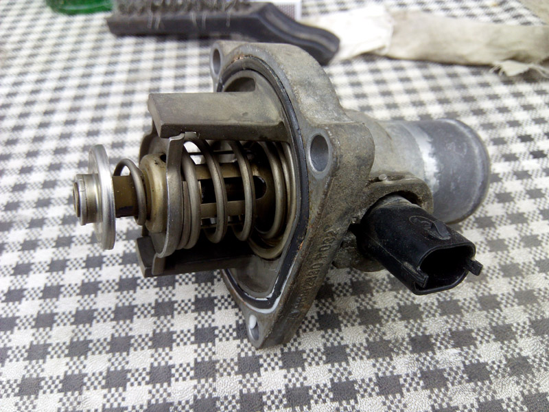

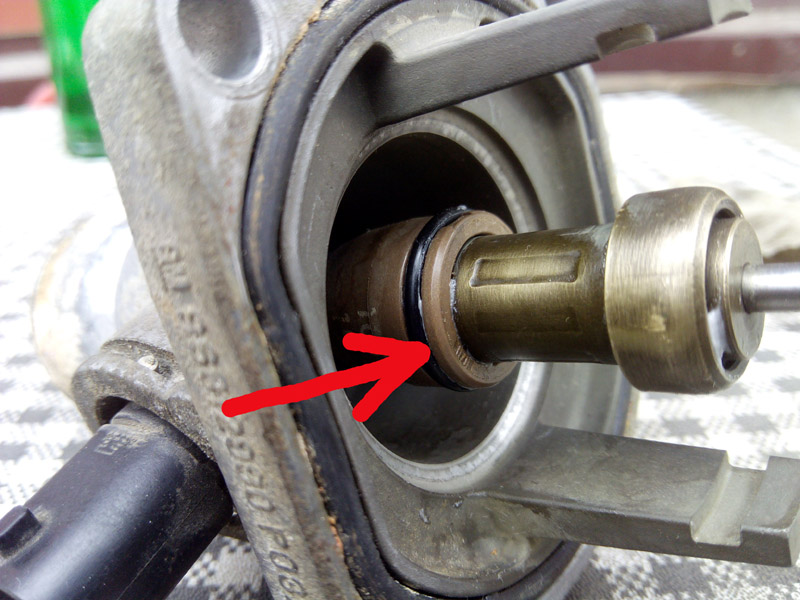

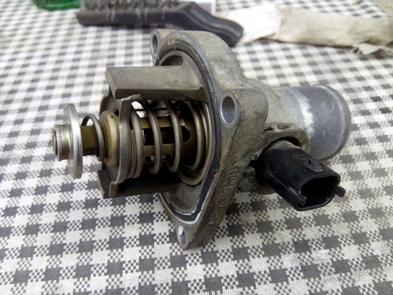

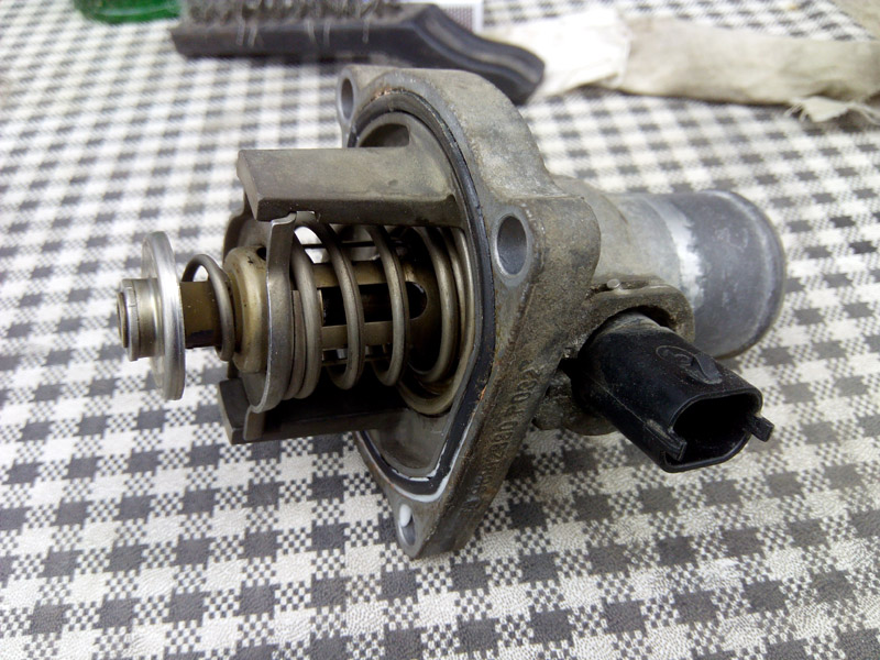

Davam sem jednu moju skusenost ako opravit termostat v aveu 1,4 74 kw ecotec a tym usetrit dost vela penazi.Uz dlhsiu dobu som musel mat zakryty chladic lebo sa mi motor absolutne nezohrieval a po pusteni klimi sa prudko ochladil.
Po zisteni ceny noveho termostatu som od kupy upustil a dnes som sa pustil do jeho rozoberania.Dovod ochladzovania motora bol chybajuce (rozpadnute) tesnenie na krku termostatu vo vnutri pod tou pruzinou.
Oprava termostatu Aveo 1,4 74 kw ecotec
