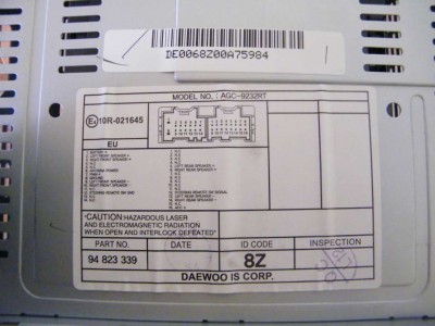

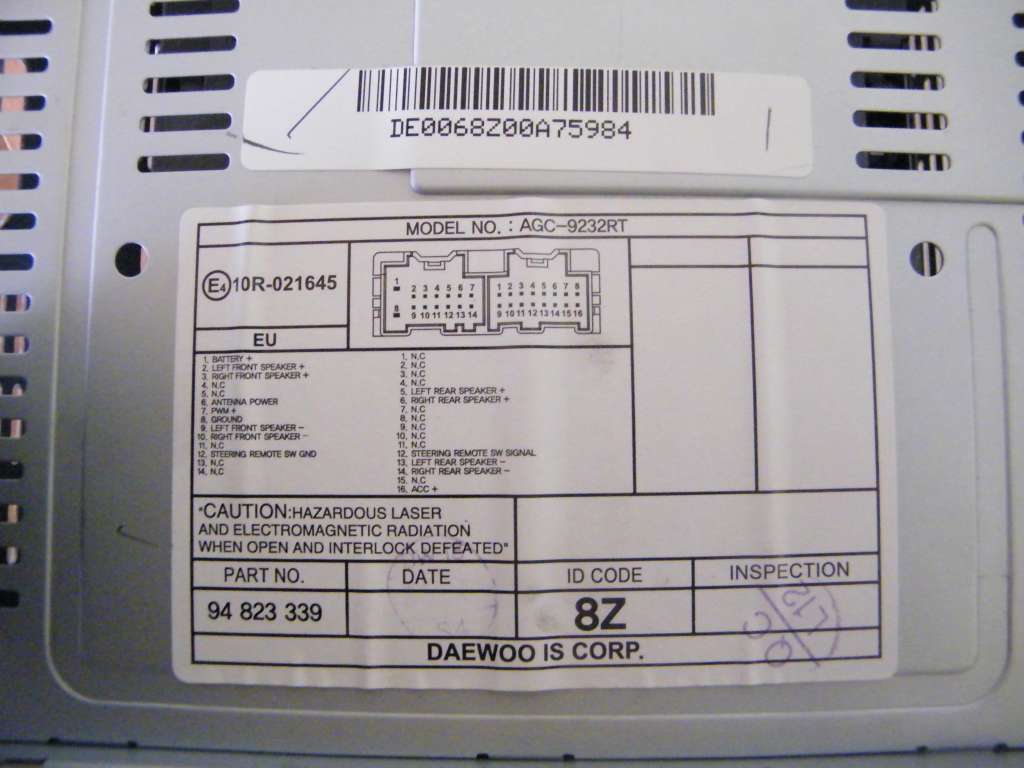

Rádia v našich Aveech nekomunikujou z ŘJ auta, takže by neměl být problém.
Já mám rádio s USB, a takhle je zapojený, můžeš si to zkontrolovat s tím svým jestli ti tam půjde.
