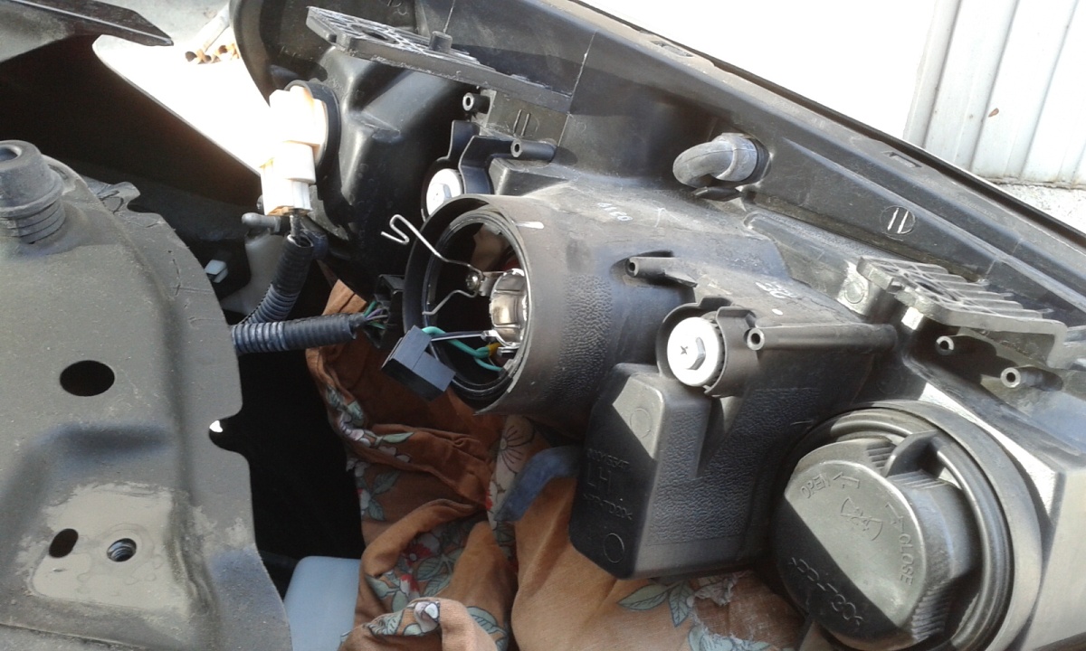

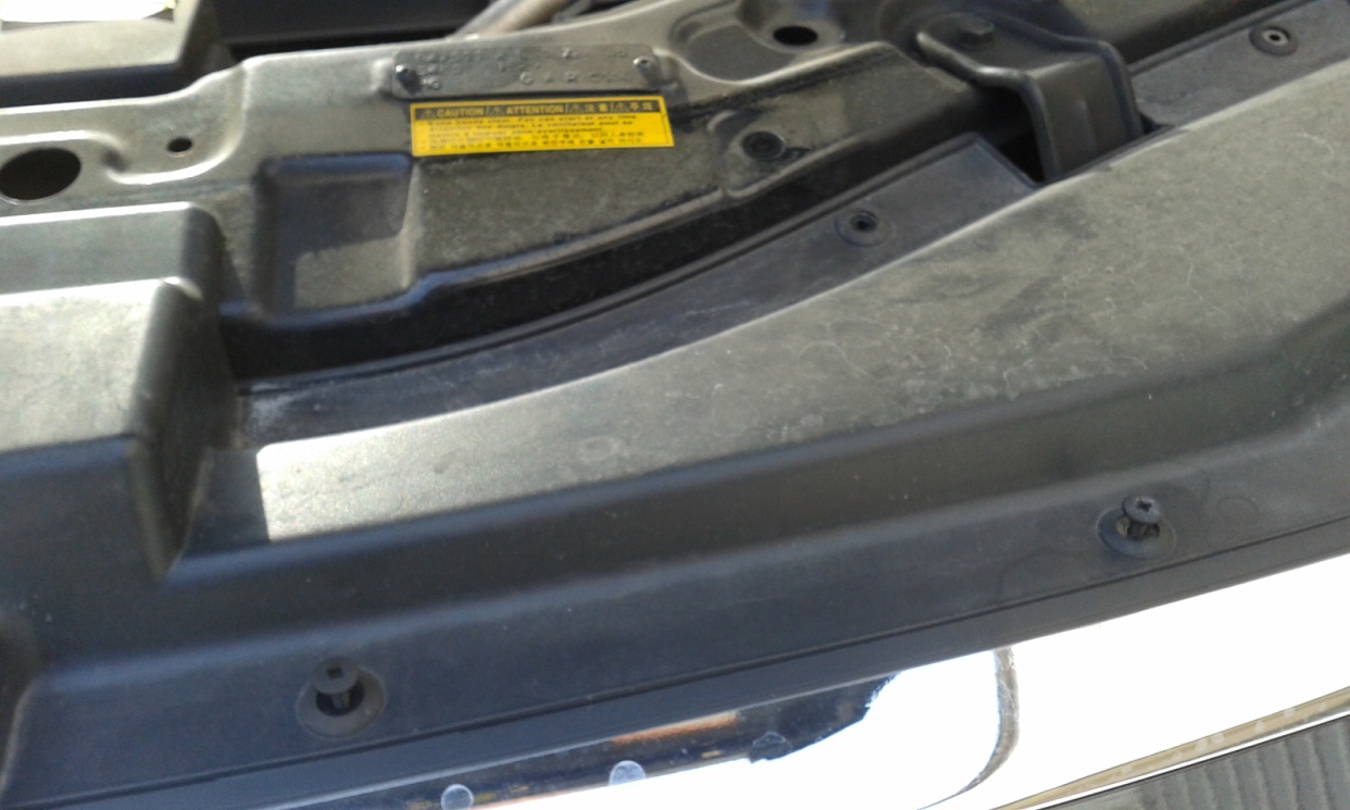

Nevíte někdo, jak se dostat k přednímu světlu, abych vyměnil žárovku potkávaček? Podle návodu mám sundat ten horní kryt chladiče, ale u toho jsem se zasekl. Je tam asi 10 šroubů a víc jak polovina se mi jich jen protáčí. U těch které šly vyšroubovat, jsem pak vyndal i takovou tu plastovou "hmoždinku", která se po zašroubování šroubu roztáhne a drží ten plast, ale jak říkám, hodně šroubů se jen protáčí a bojím se to natvrdo vyrvat rukou.
Poradíte prosím někdo?
Díky moc.

Toč a tahej pak kryt sundej a dostaneš se ke šroubům od světla...

No točil jsem a tahal, ale ani s enehlo :-( I mladej mi točil a já tahal a nic. Si připadaám jak debil, nevyměním žárovku :-)

Neser se jsou to jen džudle plastové podeber nožem vypáč nahoru nebo šroubovákem...

Zkusím zapáčit nožem, max poseru jeden :-)

stačí "vyrvat" jen ty blízko světla (pak ten kryt vyhneš nahoru) a dostaneš se k tomu poslednímu šroubu. Musíš mít delší nástavec na klíč (je dost hluboko). Mnoho úspěchů přeje bývalý pičus z paneláku a navíc pražák :D

no to to raději vyrvu celý,když nevím kam pak klíč strkat :-) A to je teda na klíč a ne na šroubovák? A světlo se pak celé vyhne ven nebo co?

kryt do prdele a odšroubuješ světlo ted nevím 2 nebo 3 šrouby M10 nebo M8 a světlo povytahneš poměníš co třeba a hotovo.

gola je zaklad, bez ni si v aute ani neuprdnes, staci naka menci krabka, nemusi to bejt zrovna kufr na cestovani :D ja v aute vozim golu, kleste a celou sadu klicu a uz se mi to kolikrat vyplatilo, u captivy na to mas tunu mista v zadu v tech vanach v kufru, coz je vyhoda, teda pokud nemas 3ti radu sedacek...
co se tech svetel tyce tak fakt easy, jak uz tu ostatni psali, vyrvat ty plastovy sroubky nozem nebo plochym sroubovakem, pak je tam zas namacknes, odendat ten plast a vysroubovat svetlo (na to budes mit nejlepsi golu, protoze je to hluboko a neni to nakej sroub na krizovej nebo plochej sroubovak, uplne nevim jak bych se tam dostaval klicem...)
