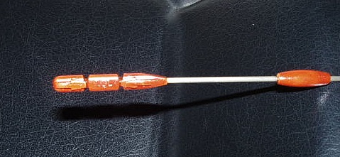

Trošku sa rozpíšem, ale riešim docela zaujímavý problém. Navštívil som servis pre výmenu oleja (servis, v kt. mi dali dokopy motor po pridretí).
V mojej Lege ('98) je zaujímavá mierka oleja, kt. nevedeli pochopiť ani v servise :roll:
Je to síce malá fotka, ale budiš. Sú tam dve drievka, na základe kt. sa má merať hladina. To spodné drievko na konci má dve protibežné šípky, kde je písané min. 1.0l. Medzitým je kov a nad ním ďalší kúsok drievka. Takže medzi čím je správna hladina oleja ? :o) Na inom aute sa to meria medzitými šípkami. Pravdu Vám poviem, som z toho dement. :oops: Ak vytiahnem mierku, tak hladina ukazuje niekde medzitými drievkami na tom kove.

Mám stejný motor, stejnou měrku oleje na Nubiře, a po celou dobu co ji vlastním, dávám olej při výměně k té horní šipce - tedy na max. na tom prvním a delším červeném válečku z umělé hmoty ( ne dřívko) a je to ta šipka která je blíže k oku kterým se vysouvá měrka (ukazuje směrem k zemi) ten druhý bobek ze stejné hmoty zřejmě jen centruje měrku v té zaváděcí trubce a na měření nemá žádný vliv. Nikdy mi olej neblikal ani v zatáčkách ani v kopcích, ani když po cca 10000km od výměny je hladina oleje na té spodní šipce co ukazuje vzhůru. V té době doleju asi 0,5l oleje a jezdím do výměny v 15000km . Nechápu co je na této měrce k nepochopení , je přeci jasné jak facka, že olej je třeba udržovat mezi šipkami na této měrce
Jestliže toto v servisu nechápou a nalejou ti tam olej zhruba o 1,5 - 2cm nad max. tedy o litr až dva víc , doporučuju změnit servis a koukej ten olej z motoru dostat - odsát, jinak hrozí poškození motoru :!: :!: :!:

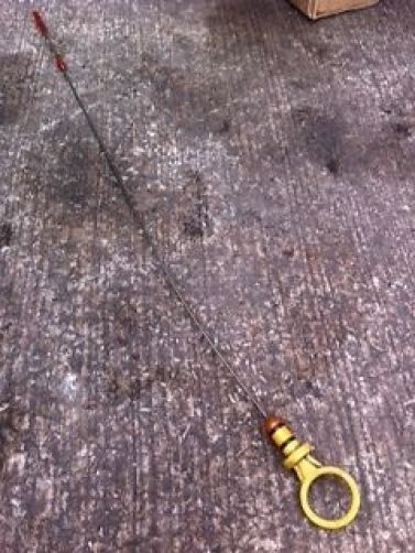

Mám Leganzu, ale úplně jinou měrku (viz foto) - na konci plastové očko, pod tím gumový doraz a na druhém konci na tom plochém drátu jenom plošku s ryskami, mezi nimiž mám hladinu oleje. Olej při výměně v servisu vždy celé 4L a během provozu se mi hladina ani nehne, takže vůbec nedolévám, i když dávám řidší olej (5W40).

Nápodobně, mám stejnou měrku jako Slam. Nicméně při výměně se mi tam vleze max.3.5l Oleje. Vždy kupuji 4l a min. 0,5l mi zbude.(olej si měním sám včetně filtru samozřejmě), také 5w-40 a mezi výměnami nedolévám. Najeto 335.000 Km (původní motor samozřejmě).

Tady máte měrku Nubira 2.0 11/1998
a tady Tacuma 2,0 2003
Ale furt nechápu v čem je to nepochpitelný...... kokal jsem na ten druhej bobek a ten je sakra daleko od té měřící části, pokud teď máš olej mezi "bobkama" tak tam máš oleje strašně moc odhadem tak o 2 litry, to už může být pro motor docela nepříjemný....

:D Takže som tej mierke pochopil správne. Mňa zmiatli tri faktory a to tie, že na tej ryske medzi šípkami je napísané min. 1l, čož som si myslel, že je to spodná hranica oleja v aute.. Druhý faktor je ten, že po indidente na dialnici som mal už v servise olej medzitými šípkami a preblikávalo mi mazanie . Servis sám povedal, že ho tam bolo málo.
A tretí fakt - teraz je motor zdravý, naliali oleja koľko mali a mám olej medzi tými drievkami (fakt je tam okolo 3,5l :!: , lial ho tam predomnou). Predtým ešte komplet preplachovali motor a naliali nový GM 10W40 . Olej meriam samozrejme na studenom odstátom motore.
Preto vznikla táto otázka, pretože mi to prišlo divné oproti trebárs Nexií, kde bol len pliešok s dvomi dierkami. :roll:
