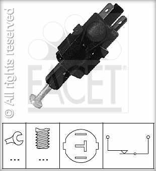

Dakujem za tip, vyskusam...asi obrazok ako by mal vyzerat v normalnej polohe sa nenajde ze? :)

conpet
Příspěvky: 3647
Bydliště: Jaroměř
Re: Problém- Brzdove svetla
Příspěvek od conpet »
tak vypadá
Slam
Příspěvky: 2778
Bydliště: Hradec Králové
Příspěvek od Slam »
Jen pro upřesnění, takhle vypadá na starších Leganzách:
...a takhle na novějších (třeba na té moji):
PS: Názvy obrázků jsou zároveň kódy těchto dílů...

Dakujem ja mam ten starsi model...ako zistim ci bude vada v spinaci? treba ho odpojit a skontrolovat?
Dakujem :)
