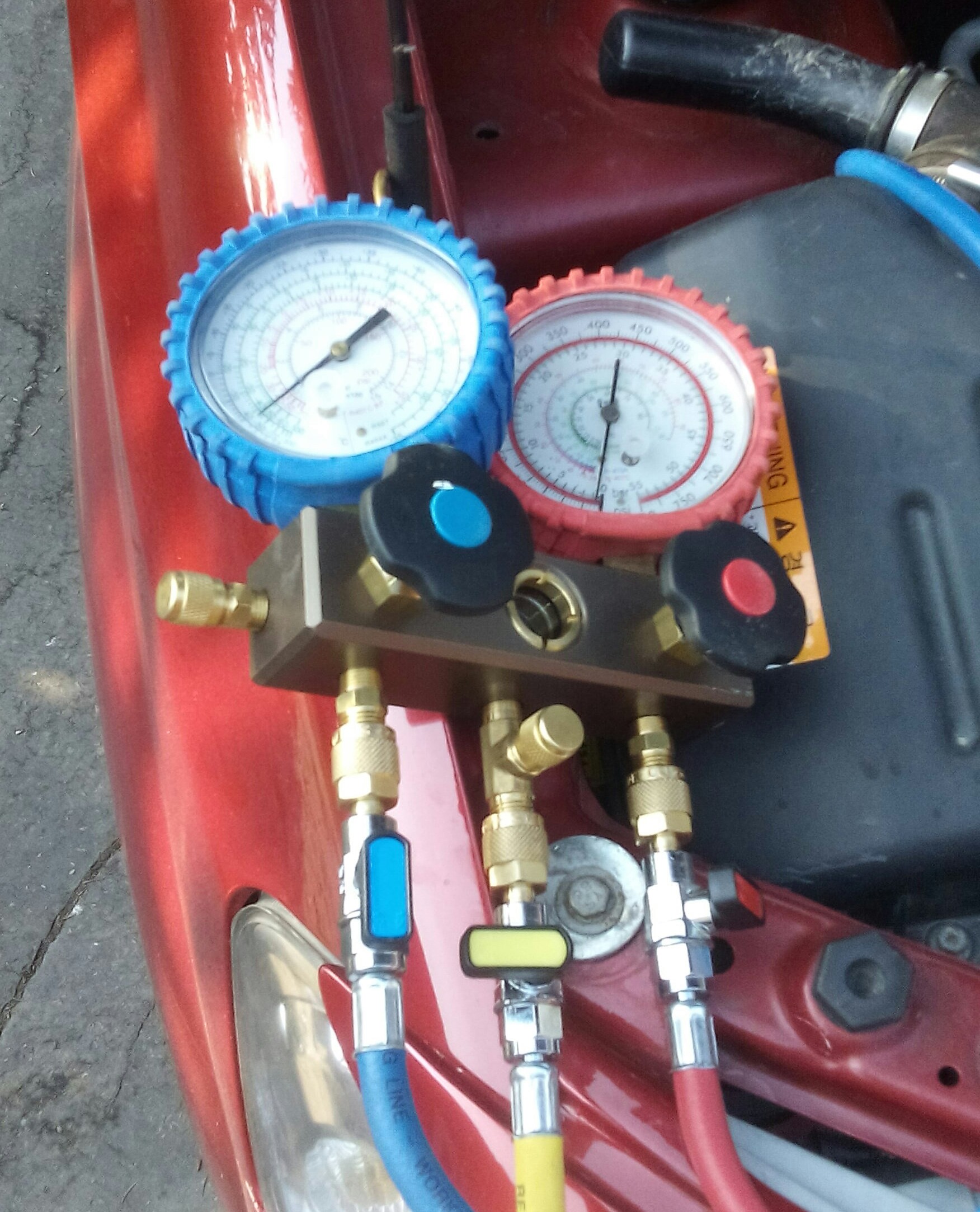

Nakolko chladič klímy je pred chladičom motora tak je to trošku zložitejšie vymeniť.
Ale dá sa to bez problémov aj doma spraviť.
Ja som práve dnes menil náplň v klíme po 6 rokoch.
Chladi lepšie ako ked auto bolo nové.
