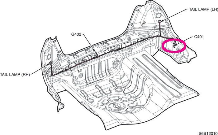

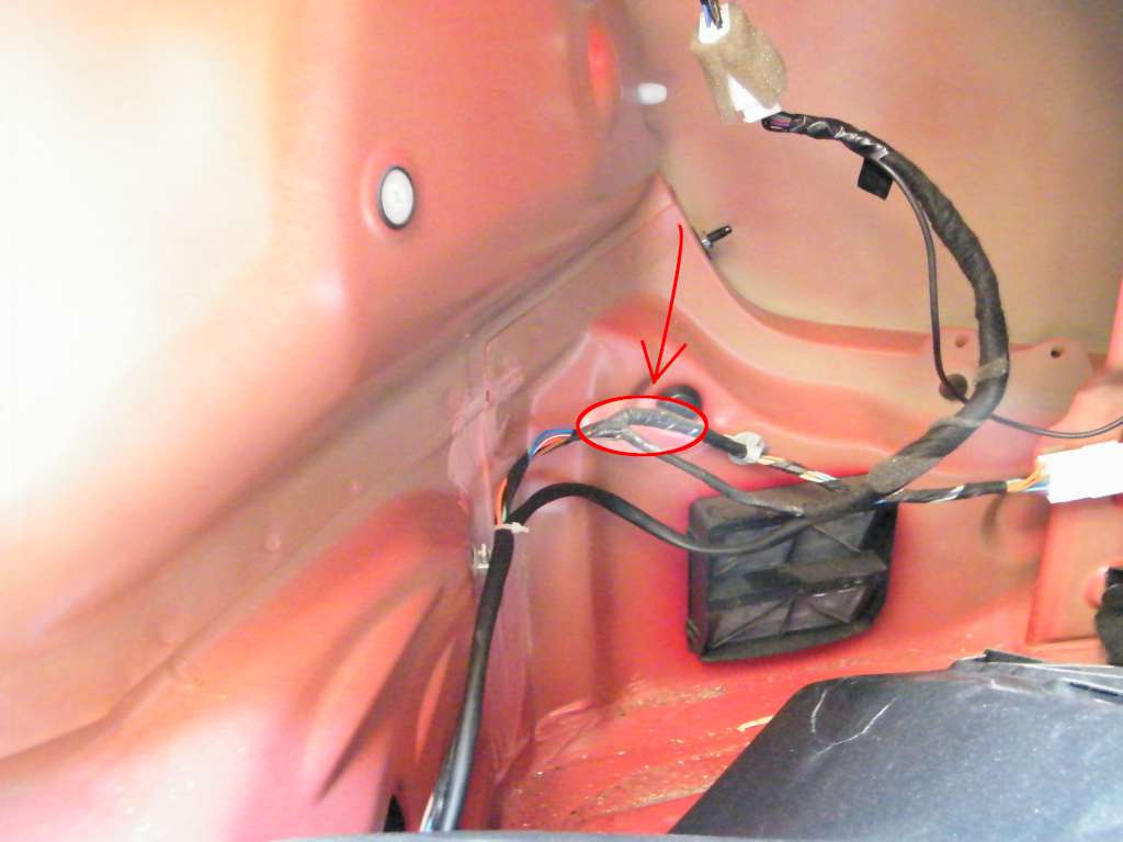

V kufru, na leve straně sundej tapec. A tam přiletuj dráty k zásuvce.
Takhle to mám já.

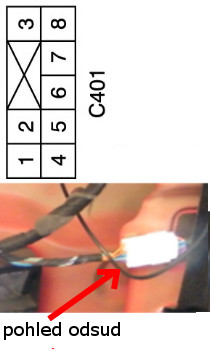

Doufám že jsem ty barvy nezblbnul, ale na tomhle konektoru(označení C401)
by měly být barvy takhle (pohled ze strany směrem k zadním světlům):
1..pravé světlo (hnědý drát s bílou linkou)
2..zpátečka (2x světle zelený drát)
3..mlhovka (2x oranžový drát)
4..levé světlo (fialový drát)
5.. levý blinkr (světle modrý drát)
6..pravý blinkr (modrý drát)
7..brzda (hnědý drát)
