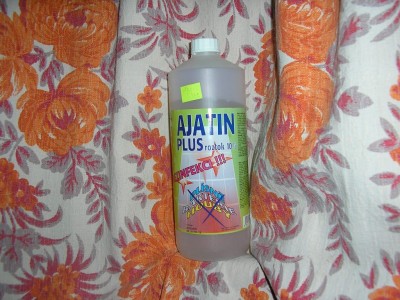

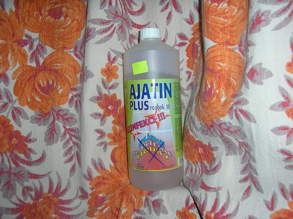

Ja to čistím takýmto spôsobom......
1. dám dole schránku pri spolujazdcovi. /to si myslím nie je treba opisovať ako.)
za ňou sa nachádza komplet klíma aj s filtrom .
2. vyberieme peľový filter ...
potom zoberiem vysávač s nádstavcom na úzké špáry a vyčistím čo dokážem.
Potom zoberiem sprej na dezinikáciu a čistenie klímy. Sú rôzné druhy ale ja používam toto.
nastriekám to poriadne a pustím pri tom klímu .
Potom dám nový filter..
a nakoniec ešte to prečistím s týmto proti zápachu.
a toto robím káždý rok raz na jar.
