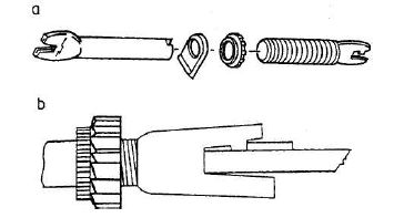

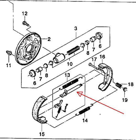

Zdravím, měnil jsem čelisti na zadních kolech, a při závěrečné práci se vyskytl problém, nejde nasadit buben zpět. Chtěl jsem se zeptat jestli je tam někde samostav neb něco podobného? Prosím o radu, neb kdyby někdo měl technický nákres.Děkuji
Vlasta
Příspěvky: 623
Bydliště: Kladno
Re: Nasazení brzdového bubnu
Příspěvek od Vlasta »
Samostav tam je. Při novém obložení ho budeš muset trochu zkrátit, to znamená zašroubovat ty dva díly do sebe.
