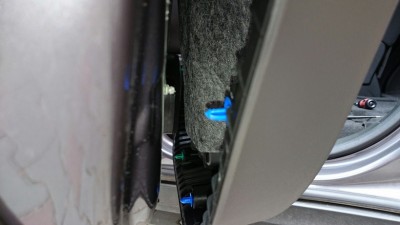

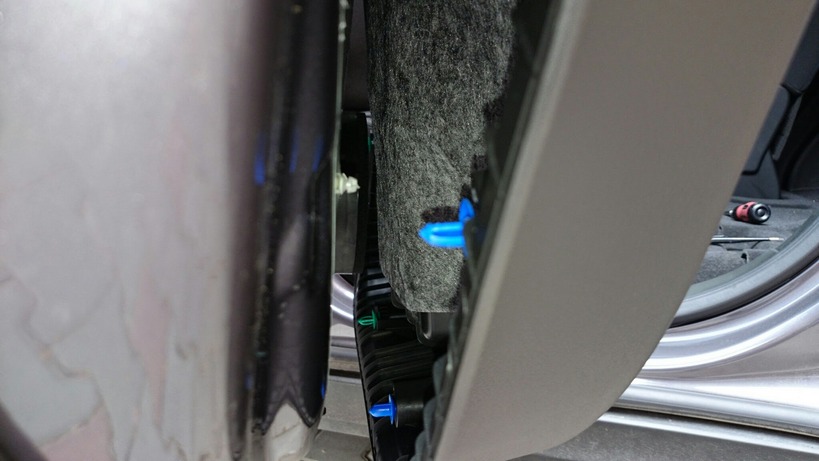

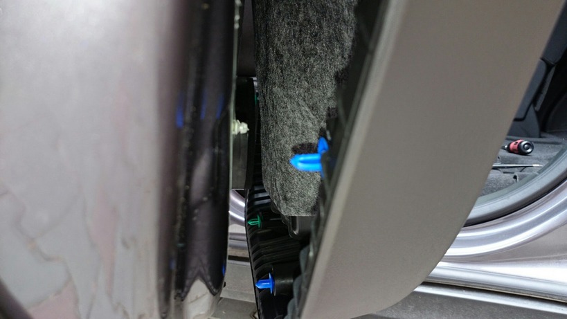

Rozebrání dveří - postup

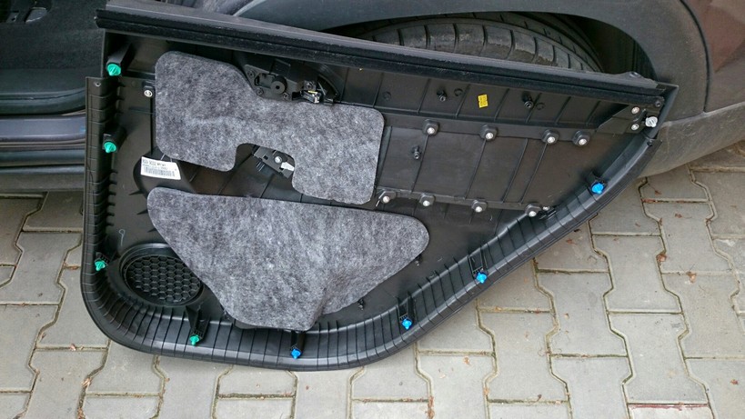

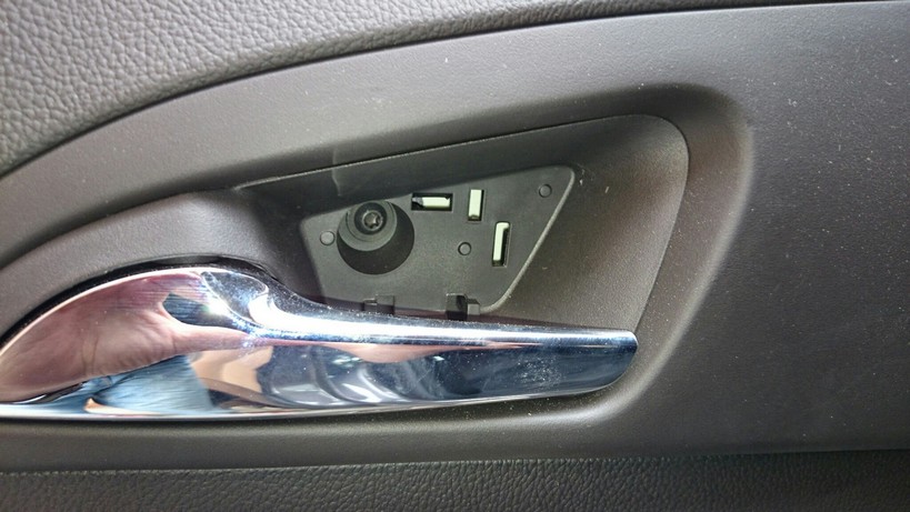

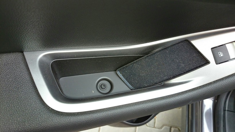

- povolíme v každých dveřích dva torx T20 šrouby - jeden pod krytkou kliky, jeden pod gumovou vložkou v zavíracím držátku.
-poté už rovnou odtrhneme tapec, drží na 8 křapkách
- tapec zůstane viset na horní hraně, zvedáme napřed stranu u zamykacího kolíku, následně uvolníme i druhou stranu, tapec visí na táhlu dveří a nějakém konektoru - při nasazování postupujeme naopak, napřed stranu bez kolíku, pak stranu s kolíkem a domáčknout dolů (je to nejsnažší)

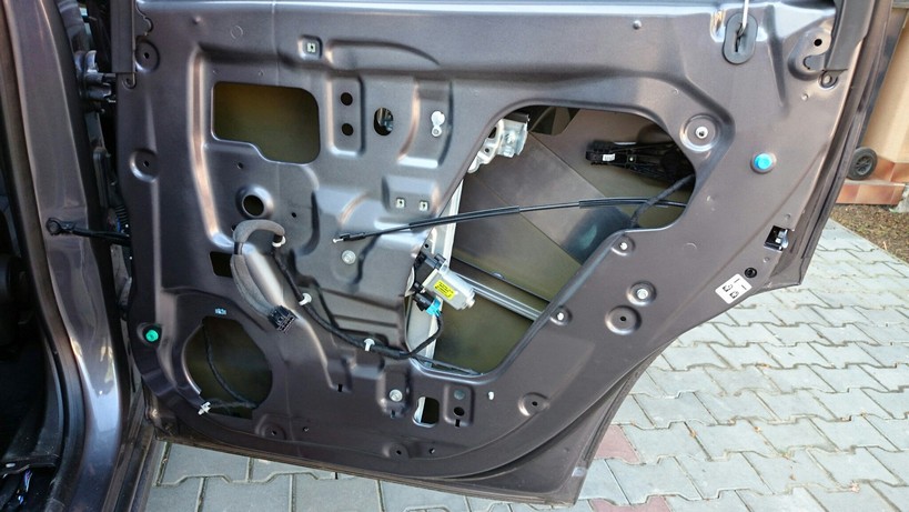

- odpojíme konektor okna, u předních levých ještě konektor zrcátek a odpojíme táhlo otevírání dveří, sundáme tapec
- dveře jsou odstrojeny - pro účely např. pouze montáže nových repro to dostačuje

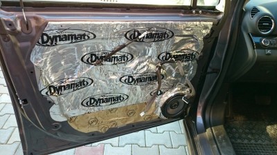

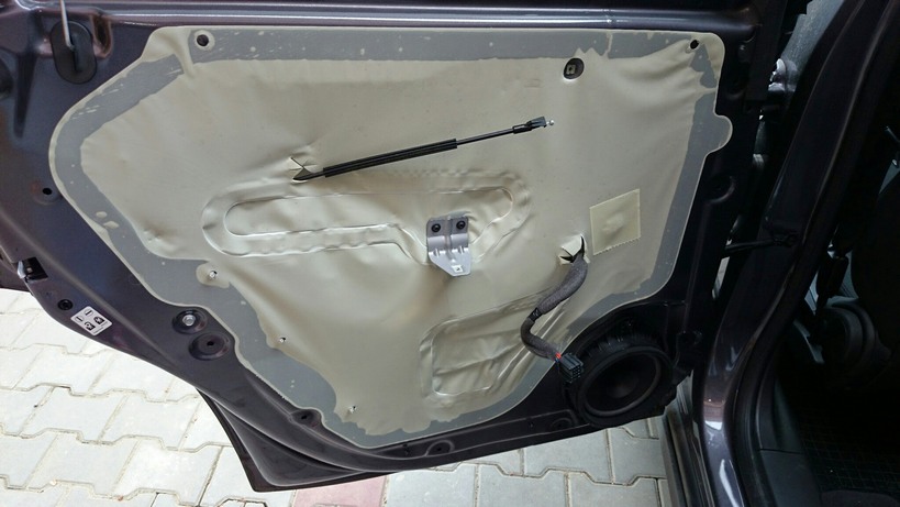

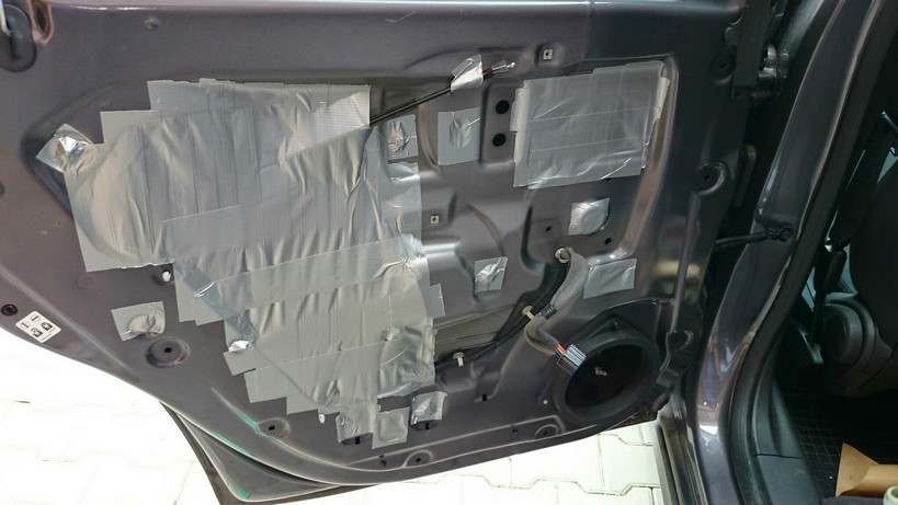

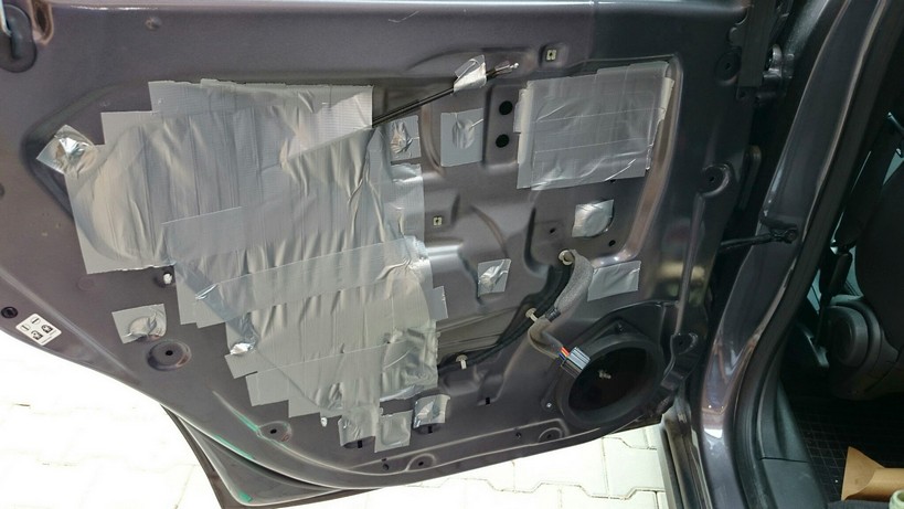

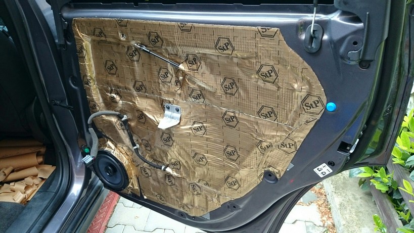

Pro odvážnější - vytlumení celých dveří

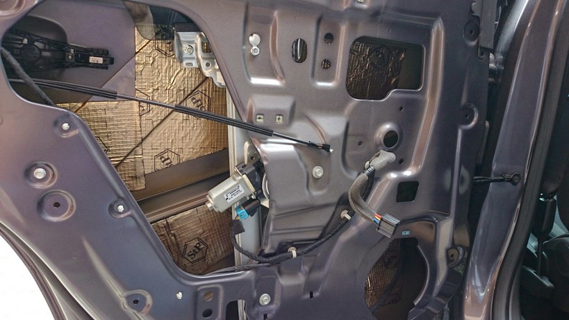

- odšroubujeme držák opěrky (2x T20) a strhneme folii kryjící dveře (pro jednoduchost je vhodné ji zachovat vcelku, lze podle ní následně obkreslit co potřebujete vystříhnout z tlumicího materiálu), odděláme reproduktor (1x šroub vel. 7 nahoře, pak už jen zhora vyloupnout)
- odmastíme důkladně dveře i vevnitř, je tam sem tam stříknuté nějaké mazadlo

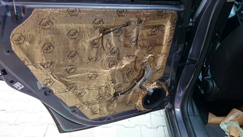

- vylepíme vnější stranu dveří zevnitř tlumením (doporučuju dělat co největší pláty, myslím si, že pak hrozí menší pravděpodobnost uvolnění, pokud by část třeba hůř držela)

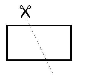

- doporučuju při stříhání stříhat díly rovnou zrcadlově, nebudete to muset řešit na druhé straně. Dokonce není potřeba ani moc přemýšlet na zrcadlovostí, většinou lze z obdélníku vystřihnout ty stejné dva díly, co se nakonec hodí jeden na každou stranu (do levých a pravých dveří)
- následně jsem přelepil páskou s textilním nosičem všechny otvory aby se neprolamovaly, všechny šrouby atd. aby bylo případně možné odříznout tlumení při nějakém servisu. Velké otvory jsou přelepené jako mříž, aby se páska zpevnila

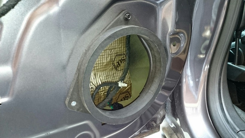

- přišrouboval jsem MDF redukci pro nový reproduktor - nahoře použitý původní šroub, vpravo a vlevo dole 2 samozřezný šroub do plechu

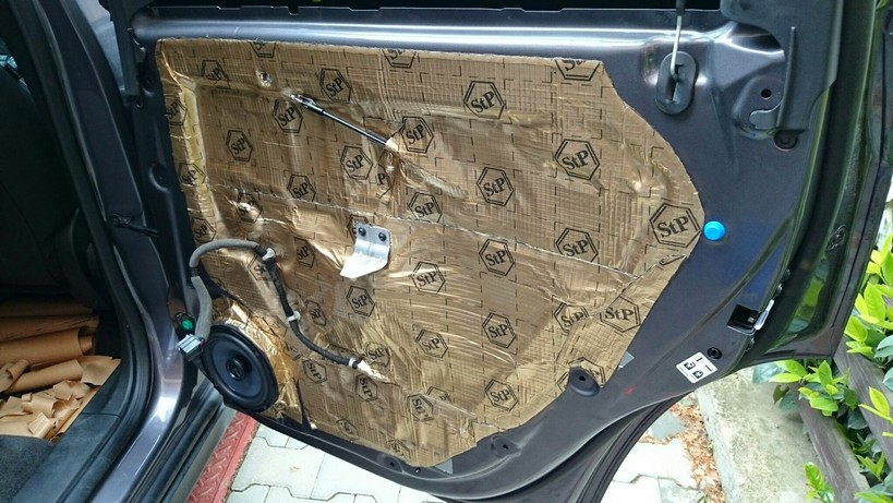

- podle folie co jsem odstranil jsem postupně vystříhal jednotlivé pásy tlumení na celé dveře. Je vhodné si rovnou označit místa, kde v původní folii jsou otvory např. pro ten loketní držáček, lépe se to pak hledá.
Olepit dveře (začínal jsem shora) a pořádně přitlačit.

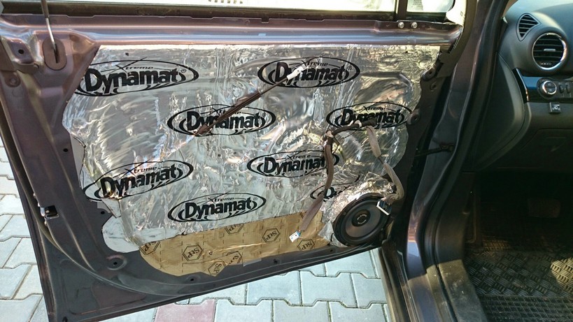

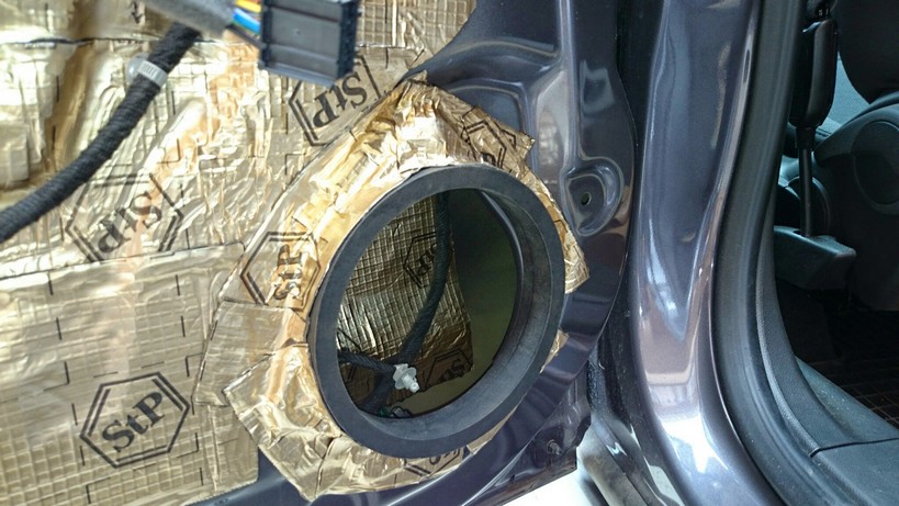

- pro přední dveře jsem použil jeden z nejlepších materiálů Dynamat Xtreme
- okolo redukce jsem olepil tlumení tak, aby nevznikaly vibrace reproduktoru
- nakonec už jen osadíme nový reproduktor - napojíme na starý konektor redukci, pak konektory přímo do reproduktoru, přichytíme vše uvnitř dveří tak, aby to někde neklepalo.
- vše poskládáme zpět :)

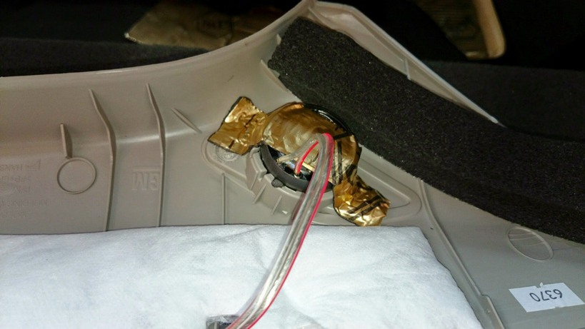

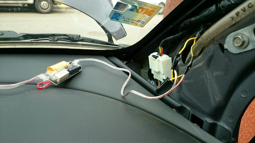

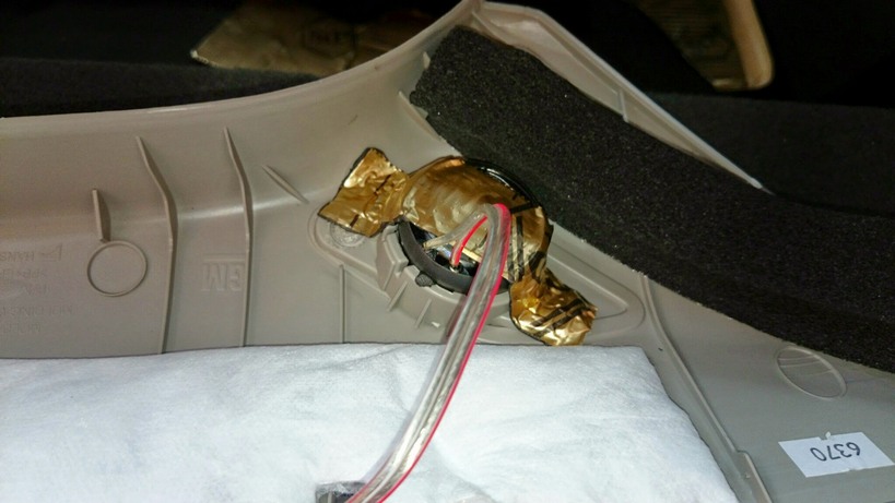

Instalace výškových repro

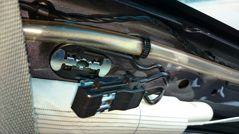

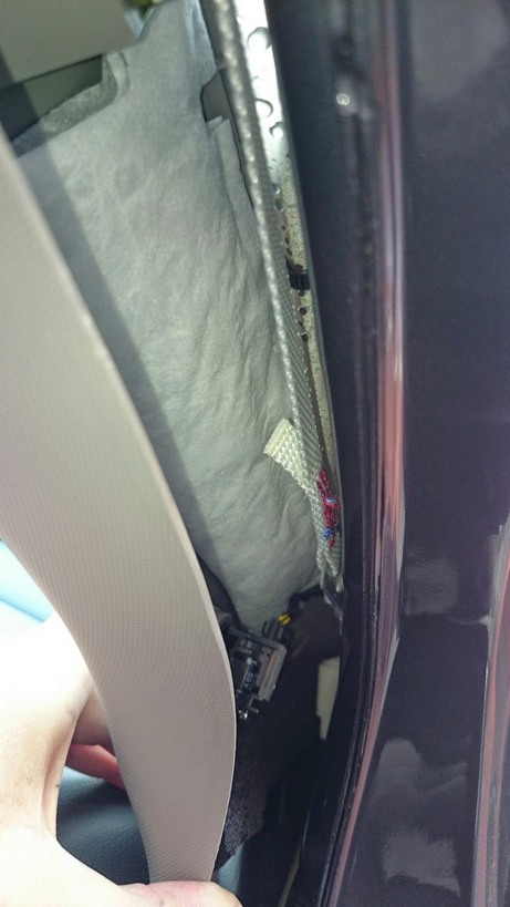

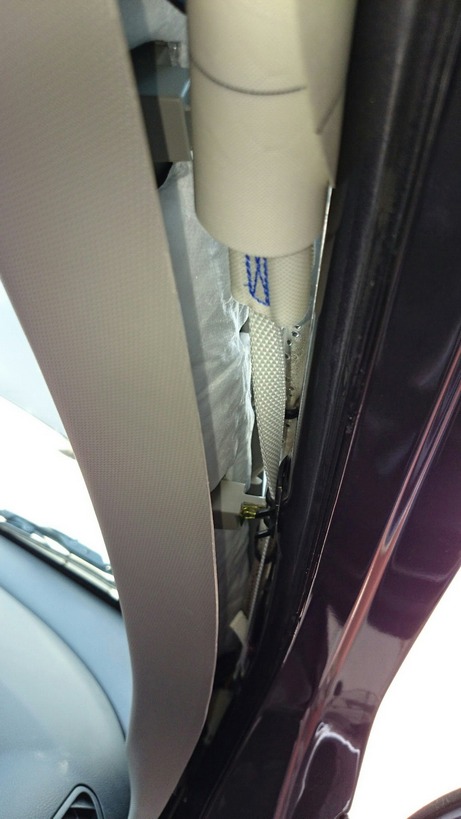

U výškových repro (jsou umístěny dole v A sloupku) jsem měl jedinou obavu a to jak je to s airbagem.
Před započetím všech prací jsem tedy odpojil baterii.

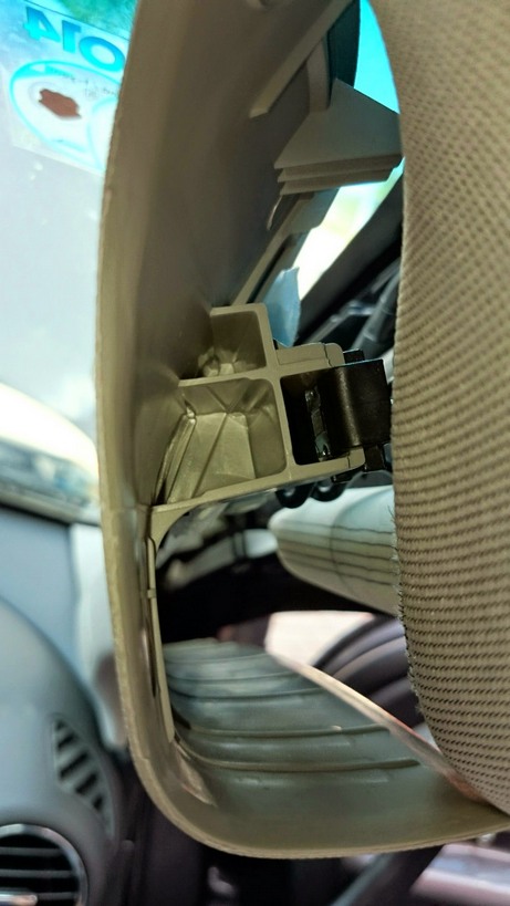

Odtáhnul jsem těsnění abych za sloupek alespoň trošku viděl - nakonec sloupek drží pouze na 1 křapce a 1 jakémsi kontaktu u airbagu. Jde vycvaknout velmi jednoduše.
Konektor u airbagu je vlastně taky takovou křapkou, jen jsem vysunul část která držela v plastu pryč a zapojil ji zpět. Na fotce je pohled shora, vysunuje se to černé napravo směrem nahoru, tedy z pohledu fotografie směrem k sobě.
Tady je pohled na ten konektor, kdy už je vysunutý, jen zaklapnout to kovové zpět (i když si nejsem jistý, jestli to mělo nějaký smysl, dělal jsem to před připojením baterie, aby třeba nedošlo k informaci pro ŘJ že je odpojený airbag). Může to ale být i tak, že je to jen pojistka, aby při aktivaci airbagu nelítal ten sloupek někde po autě :)
Samotný výškový reproduktor jde snadno vyloupnout.

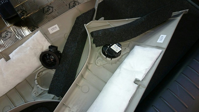

Na původní kabeláž se jako odbočka připájela výhybka pro repro.
Nechal jsem tam původní konektor a nic nestříhal, aby se to případně dalo vrátit zpět.
Pak už jen osadit nový reproduktor a vše vrátit zpět.

Výčet materiálu pak někde taky hodím - kufr STP Anticor S + Gladen Aero Neoprene, dveře zadní STP Anticor S, přední STP Anticor S + Dynamat
Opravdu se to povedlo. Bohužel jsem neměl aplikaci na "hluk" v mobilu dřív, ale test, který jsem stihl provést už s odkrytou zadní částí a pravými dveřmi pro fotky byl 66 nějakých jednotek (db) v Android Zvukoměru
https://play.google.com/store/apps/deta ... ound&hl=cs při rychlosti 120kmh tempomat na dálnici (D1 km 195-191), 50 db při 100kmh tempomat na silnici s dobrým povrchem (Brno - Vídeňská ul.)
Po instalaci zadního odhlučnění, vytlumení dveří jsem se dostal na hodnoty 50 při 120kmh stejný úsek a 42 při 100kmh stejný úsek.
Neskutečné....

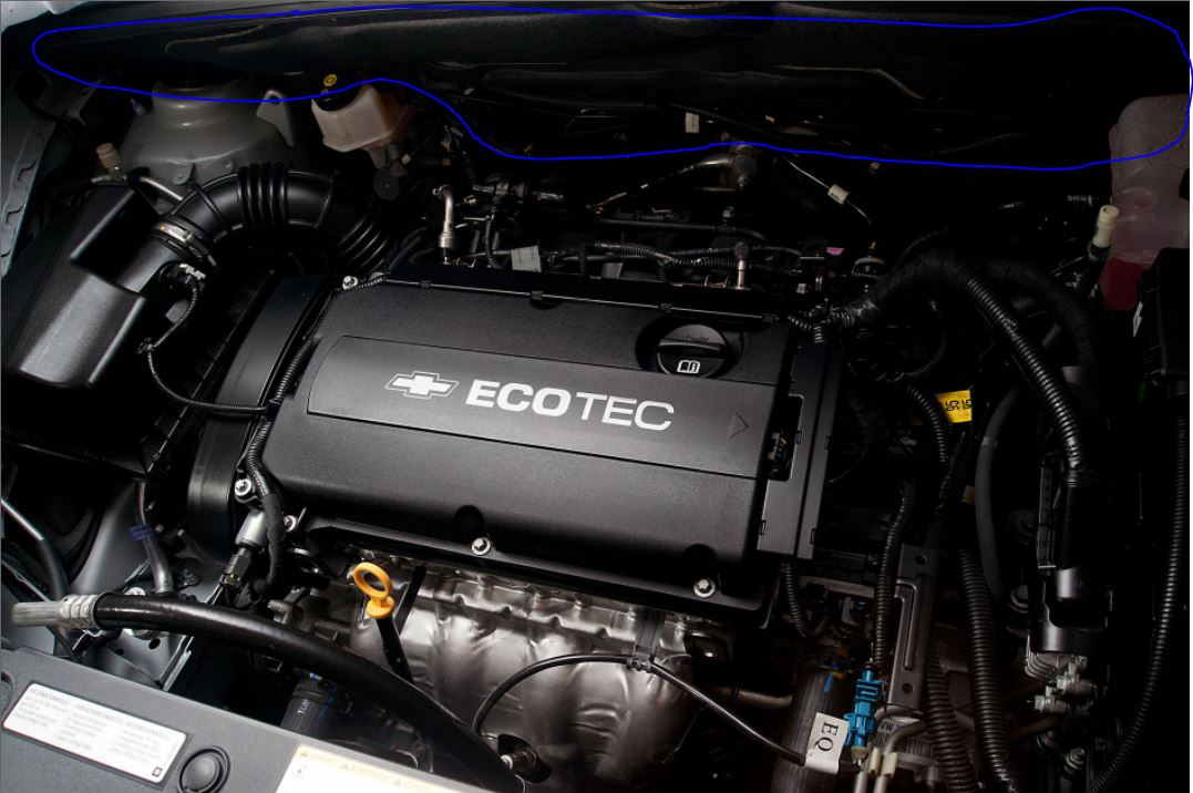

Jediné co zůstává je hluk motoru a zatím nevím jak na něj...

Odhlučnění motoru: Pod originální odhlučnění kapoty nalepit zespodu na zpevnění http://www.ahifi.cz/tlumici-material-st ... -8-mm.html, na to nalepit pro odfiltrování zvuku http://www.ahifi.cz/tlumici-material-stp-biplast10.html a pak zase nasadit originální dekl. Pak následně na sériové odhlučnění přepážky motoru a kabiny nalepit http://www.ahifi.cz/sinus-live-akustick ... a-dsm.html s omyvatelnou a teplotně odolnou vrchni vrstvou.
Takto podobně to budu řešit já. Jen místo tvého STP budu dávat Silent Coat.

Koukal jsem na to jen v rychlosti, ale bez vyndání motoru si moc neumím přestavit co a jak tam nalepit ze strany motoru, zevnitř jsem nekoukal vůbec...
Navíc tam mám LPG, takže místo tam není žádné :(
